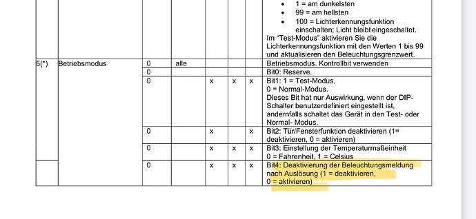

Lt. Beschreibung finde ich nämlich keine Möglichkeit die LED zu deaktivieren. Oder ist es das falsche Handbuch?
Ich meine in den Konfigurationsparametern gab es die Möglichkeit den Schalter für LED auszuschalten. Konnte hierzu folgenden Hinweis in der Bedienungsanleitung finden:

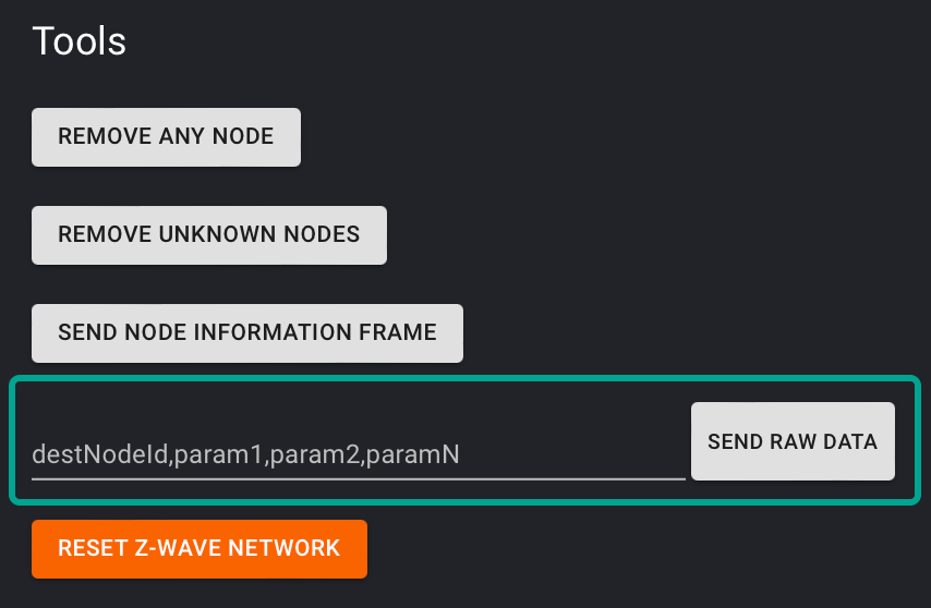

Eine andere Möglichkeit wäre den Rohbefehl via Developer Tools → Z-Wave → Tools zu senden:
Schau mal bitte nach ob mit der Bridge eine der beiden Varianten überhaupt möglich ist. In der Zwischenzeit versuche ich herauszufinden, wie der Befehl aussehen müsste.

Der Bereich Mehr → Einstellungen → Experimente ist in meiner Ansicht der Homey Bridge leider nicht verfügbar. Scheint wahrscheinlich nur den Homey Pro Usern vorbehalten zu sein.
Den Bereich Developer Tools → Z-Wave → Tools (dein Screenshot) kann ich hingegen sehen. Wenn ich aber auf Send Raw Data klicke, bekomme ich eine Fehlermeldung “invalid_input”

Welchen Z-Wave Rohbefehl hattest Du in der Zeile denn eingetragen?
Ich habe schon mehrere Foren, Manuals und Internetseiten durchsucht und bin mir nach wie vor nicht sicher, wie der Befehl korrekt lauten sollte. Gucke später noch mal nach…
Folgendes steht bei mir in der Zeile eingetragen:
Habe keinen Z-Wave Rohbefehl eingegeben, hatte nur auf den Knopf gedrückt - kenne mich damit nicht aus ![]()
Muss jemanden bzgl. des Rohbefels fragen, komme selber nicht ganz klar damit.

So, habe eine Antwort erhalten. Allerdings scheint der vermutete Parameter 5 nicht der richtige Parameter zu sein, deshalb habe ich weiter gesucht.
Lt. dieser Info müsste Parameter 2 auf 0 gesetzt werden. Das Problem ist, dass ich bei diesem Parameter nicht weiß, wie die Ziffer zum setzen des Parameters lautet, deshalb habe ich erneut nachgefragt.

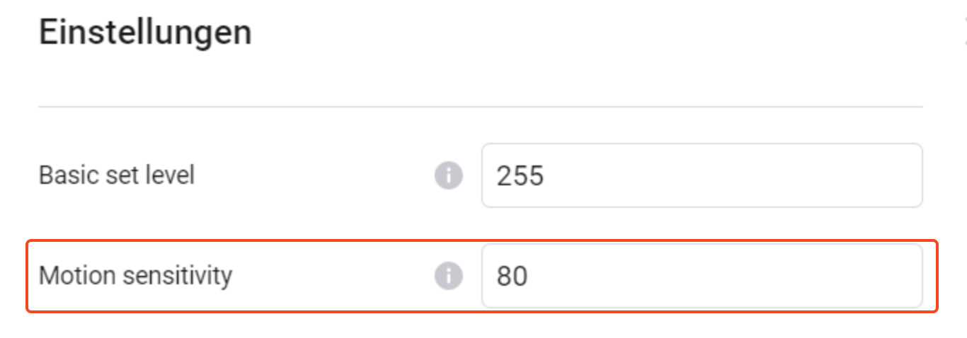

Wollte die Empfinmdlichkeit von 80 auf 90 erhöhen.

Warum willst Du basteln? Die Empfindlichkeit kann doch ganz einfach über die erweiterten Einstellungen geändert werden:
Einfach die 80 in 90 ändern, auf Fertig tippen, den Sensor aufwecken und dann sofort auf Speichern tippen.
Wenn eine sinngemäße Benachrichtigung “Änderung wurde gespeichert” in einem grünen Feld eingeblendet wird, dann war es das bereits.
Sollte eine Benachrichtigung mit “…die Daten werden beim nächsten WakeUp-Intervall übermittelt…” (oder so ähnlich), dann solltest Du den Vorgang so lange wiederholen, bis “Änderung wurde gespeichert” erscheint.

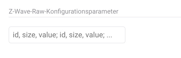

Kannst Du über die Geräte-Einstellungen einen Roh-Befehl senden? Ist dieses Feld vorhanden?
beim homee hat es funktioniert im Expertenmodus - und gleichzeitigem Wecken per mircrotaster.
Jupp:
Was tipp ich da ein Parameter ist (3)
Wie es als Beispiel drin steht: id, size, value
id = Parameter
size = große des Parameters in Byte
value = den Wert den man haben möchte
Also:
3, 1, 90

- Dürfen in der Zeichenfolge keine Lehrzeichen enthalten sein obwohl es so beispielhaft vorgegeben ist. Der Befehl muss also so
3,1,90aussehen. - Obwohl ich einen Parameter gewählt hatte den ich auch ohne Roh-Befehl hätte einfach ändern können, wird weder dieser noch die Info in DevTools entsprechend angepasst.
- Eine Meldung beim Abspeichern kam auch nicht, was aber durchaus daran liegen kann, dass es kein batteriebetriebenes Gerät ist.
