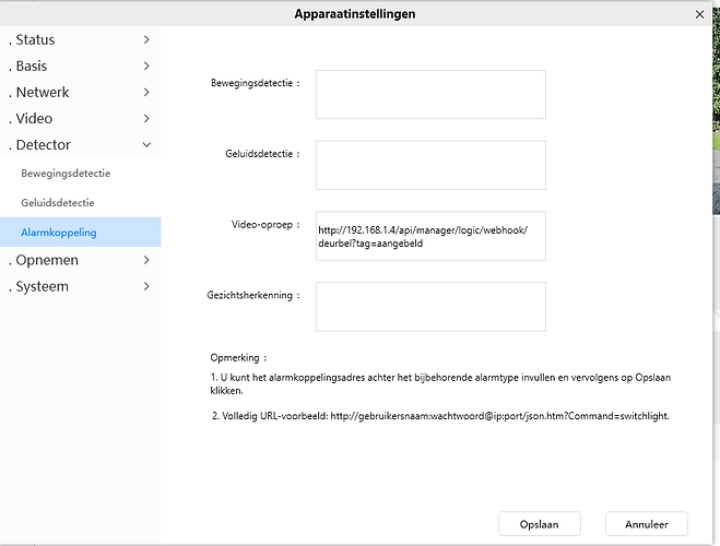

je moet alleen de video-oproep invullen… (dat is de deurbel knop)
De andere zijn bewegings sensoren, je wilt denk ik niet als iemand bv voorbij loopt dat ineens de deurbel afgaat etc
Ik heb dus maar 1 veld in gevuld, enkel Video-oproep anders niets, de andere 3 zijn leeg.
Saven en testen (op de bel drukken), ik heb het eerst getest dmv enkel te loggen, dus in je flow in Homey een log weg schrijven zodat je weet dat die is getriggerd via een url (je bel) en niet de foscam app.
O ja, je moet wel de **laatste firmware versies gebruiken, zowel van de deurbel als de VMS.
Dat is dus het probleem, ik kan alleen in het eerste veld iets invullen.
Als je goed naar mijn plaatje kijkt zie je dat de tekst ik het eerste vak zwart is, en in de overige grijs.
Ik kan het ook niet leeg maken… zodat ik alleen de 3e kan invullen.
Mijn versie van VMS versie is 3.1.0, de camera heeft de laatste versie.

Ik ben nieuw met webhooks… mis ik iets? Ik heb je tutorial opgevolgd maar er wordt niets getriggered.
Ik heb in de vms software je link gebruikt en aanpast naar het lokale ip adres van Homey.
In homey heb ik een logica kaart gemaakt genaamd: ‘deurbel’ met de waarde: ‘aangebeld’
Deze heb ik vervolgens in een flow gezet zoals jouwe.
https://homey.app/f/ua7TYK
Edit ik zie al wat ik fout heb gedaan, een tag i.p.v. een event in de ALS kaart. Het werkt nu naar behoren!! Zelfs de vertraging is er uit. Bedankt man!

Is het je inmiddels gelukt? Ik kan ook alleen de bovenste invullen. Als ik een flow maak met iemand drukt op de deurbel, dan doet hij het goed, krijg snapshot binnen en de rest doet het ook. Druk ik echt op de deurbel, doet niets het, alleen de deurbel zelf.
Bij mij was het een kwestie van Foscam VMS installeren en daarmee the firmware van de VD1 updaten. Daarna kan je via VMS de individuele opties gebruiken.
