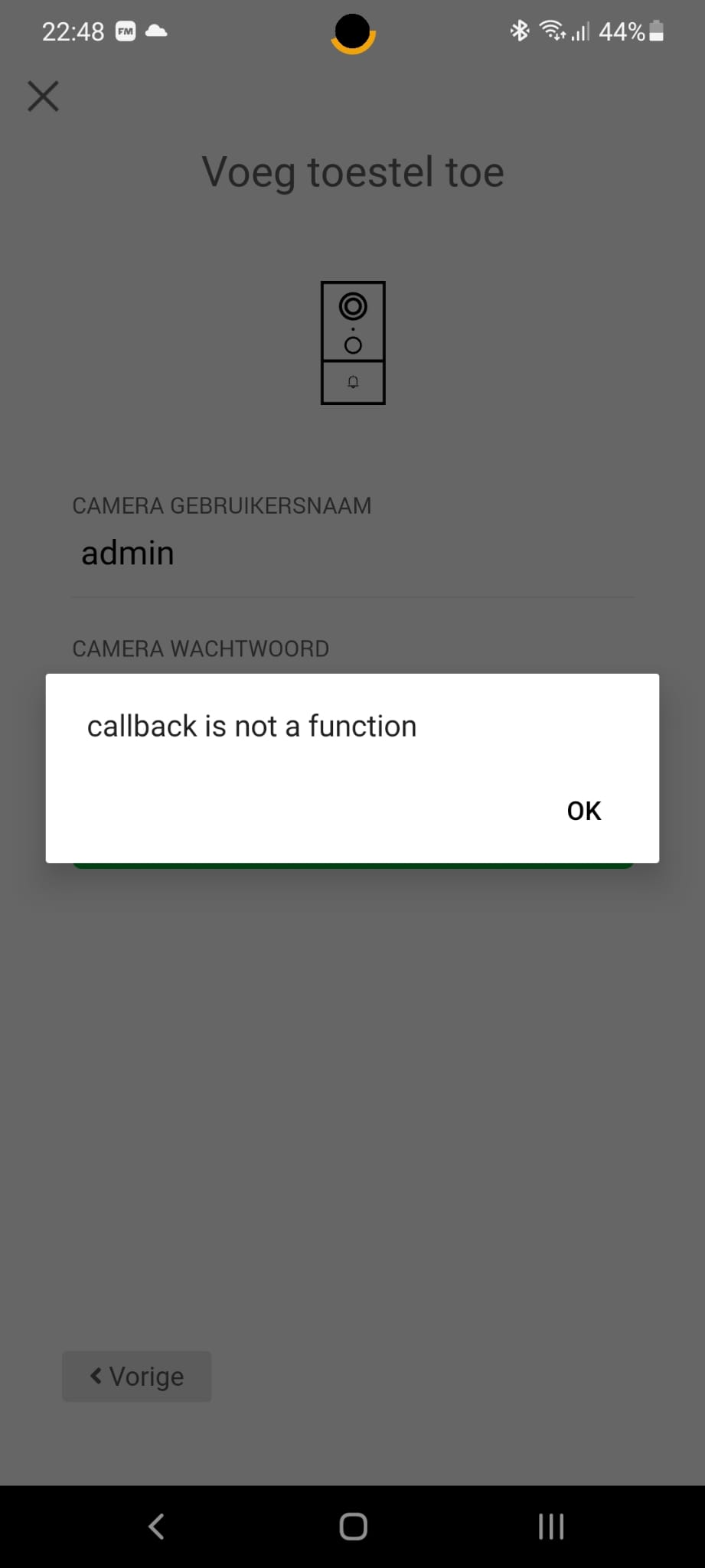

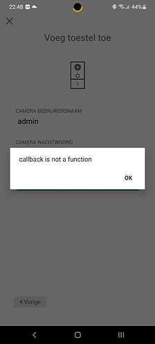

Helaas werkt de APP niet goed, als ik de deurbel wil toevoegen en geef user/pass in krijg ik een popup error met ‘callback is not a function’
Zal de error naar foscam mailen…
Vreemd, hier werkt het prima
update:
Inmiddels zelf uitgevonden wat er aan de hand is.
De foutmelding is incorrect, als je dit krijgt dan heb je de verkeerde gebruikersnaam / wachtwoord gebruikt, ook de juiste ingeven daarna werkt niet, je moet 1 pagina terug en dan opnieuw selecteren en dan de juiste gegevens invullen, dan werkt het wel!
Bugje dus in de app…
