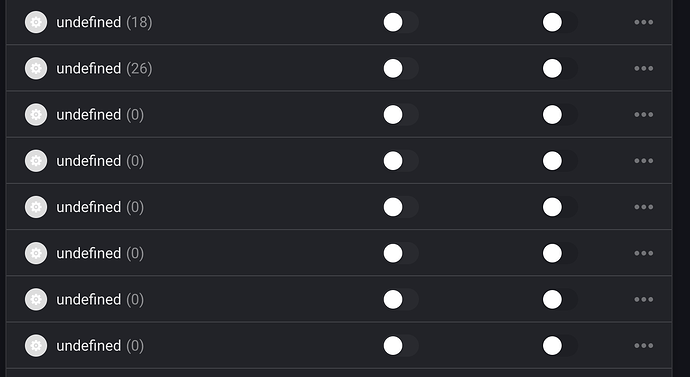

bis zum Wechsel auf den Early 2023 war alles in Ordnung. Seitdem ist diese Ansicht fehlerbehaftet und auch unter “Timeline Einstellungen” sind viele Artefakte, die dort nicht hingehören:
Cache leeren, etc. bringt leider nichts. - Andere Browser ebenfalls leider nicht. Die rote Markierung der defekten Flows kommt einfach nicht wieder. - Athom weiß seit Monaten keine Lösung dazu.

Auch das Problem mit der Timeline-Übersicht ist, zumindest mir, bekannt. Ich habe es bereits gemeldet und warte darauf bis es behoben wird. In der Zwischenzeit kann man die Timelineeinträge manuell oder auch mit einem Skript löschen.
Das sind aber beides Bugs die kein Community Mitglied beheben kann, deshalb melden, melden, melden…
