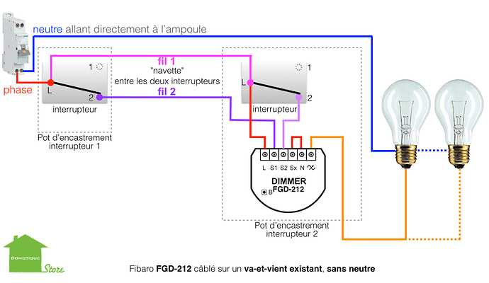

Solution 2 : garder interrupteur actuel et mettre un micro module fibaro
Solution 3 : remplacer par un un interrupteur fibaro

Pour tes deux plafonniers tu peux utiliser un double switch fibaro (une alimentation = deux sorties)
Dans cette configuration tu peux allumer soit l’un soit l’autre ou les deux lustres :slight_smile:
Pour le module derrière l’interrupteur je te confirme que la manipulation physique est toujours possible. J’utilise des interrupteurs XIAOMI aussi avec deux sorties ou une seule ce qui reste intéressant mais attention tu dois avoir de la place dans tes blochets.
Aussi non, si t’es deux plafonniers peuvent accueillir des ampoules tu peux le faire et rassembler les lampes du lustre 1 et 2 afin de les contrôler sous un seul bouton plus tard. Un groupage en somme !

J’ai des interrupteurs qui alimentent 2 lustres celui de mon salon et l’autre de ma salle à manger. Peut importe que j’appuie sur l’un ou l’autre les 2 lustres s’allument et s’éteignent … je pense que j’ai comme sur image 1 si je ne me trompe pas. j’aurais voulu savoir si je pouvais séparer par une solution domotique les 2 lustres Soit via un nouvel « Faux » interrupteur ou une autre solution que vous pouvez peut être me proposer …
J’ai vu 2 choses mais qui vont pas forcément m’aider je pense
Je pense que pour tes lustres le plus simple est de :
1/ Condamner tes interrupteurs va-et-vient,
2/ Mettre des ampoules connectées dans tes lustres,
3/ Remplacer tes interrupteurs par des interrupteurs sans fil, que tu viens coller sur tes boites d’encastrement.
Du moins c’est ce que moi je ferais, sinon ça risque d’être galère de refaire le câblage …
Je ne suis pas électricien, mais à mon avis vos deux lustres sont sur la même “ligne” en quelque sorte, le fait d’avoir deux interrupteurs est quelque chose de différent, un point important si vous deviez acheter un module FIBARO. Dans ce cas, il faudrait le mettre dans l’interrupeur “maître” et non “esclave”, mais ça ne résoudrait pas votre problème, les deux lustres s’allumeraient toujours en même temps… Vos schémas sont certes différents, mais les deux lustres sont toujours liés ensemble, on le voit bien à droite. A part refaire l’installation électrique pour séparer les deux lustres, je ne vois pas d’autres solution que de mettres des ampoules connectées dans les lustres et condamner les interrupteurs, mettre le courant en continue et utiliser un “faux” interrupteur à la place ou à côté. Mais si vous avez 12 ampoules par lustre, ça va faire cher et je vois bien que ce n’est pas la solution!
Oui exactement! C’est la meilleures solution, mais pas viable s’il y a beaucoup d’ampoules…
Je parle par expérience je vous dis :wink:
Concernant les modules FIBARO, essayez quand-même d’en acheter un, faites l’inclusion HOMEY hors interrupteur sur votre table de salon tranquillement avec une rallonge dénudée (attention quand-même…), puis une fois que personne n’est à la maison, essayez de le monter dans un interrupteur en ayant pris la peine de faire des photos du câblage avant de tout démonter. Au pire ça marche pas et vous remettez tout en place. J’ai fait comme ça et j’en ai déjà monté deux qui fonctionnent très bien. C’est des FIBARO Single Switch 2.
