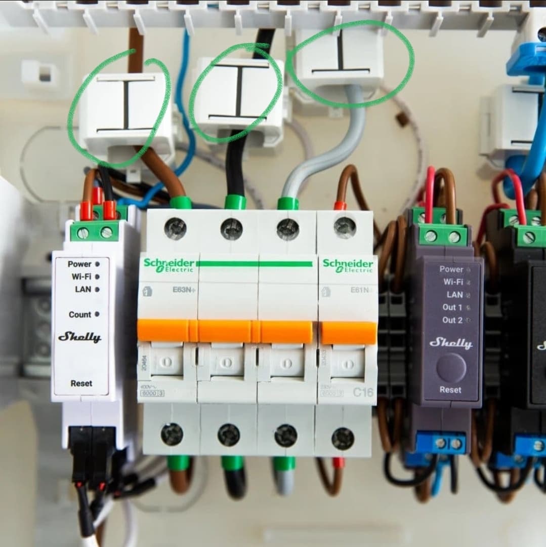

Shelly heeft een goed onafhankelijk alternatief voor Homey Cloud: Shelly EM (werkt via de cloud) met power clamps (deze meet óók of vermogen wordt geëxporteerd of geïmporteerd)
Power clamps plaats je eenvoudig om de fase draad/draden heen, zonder draden los te hoeven schroeven.
(Als je geen elektrotechnische kennis hebt, laat het ajb even door een techneut plaatsen).
