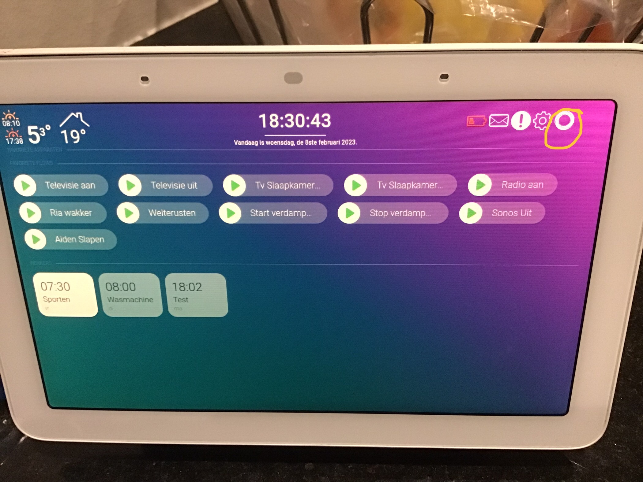

I updated my chromecast app to 5.1.2 and I was able to cast the dashboard for around 10 minutes. I used the countdown to restart the dash board like I did before but after restart it doesn’t have saved the settings. So how to solve this now?
Edit: if you touch the wheel in the top right corner it is ok again. But this is not a good solution.

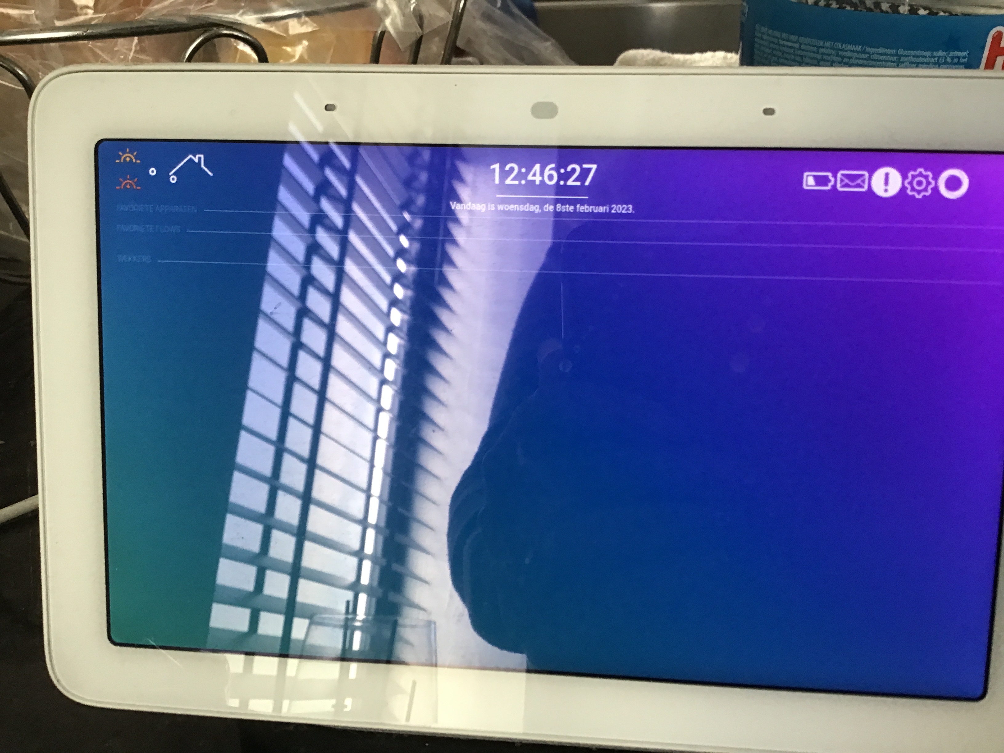

@Peter_Kawa Ik heb deze flow van jou gedupliceerd. Ik krijg het dashboard op de Nest en die blijft zichtbaar. Maar na de 11 minuten krijg ik na de herstart dit:
Waar komt dit door? De Nest al meerdere keren gereset en op advies van Google op de 2,4 ghz gezet. Ik ben het spoor bijster :flushed:

Het lijkt erop dat het “struikelt” ergens in de opbouw van het scherm. Ik heb ook al alle tegels verwijderd maar dat leverde niets op.
Misschien toch een nieuw token aanmaken. (Maar het werkt op zich wel alleen de herstart niet)
Druk ik dan rechtsboven op het rondje dan gaat de “opbouw” verder.

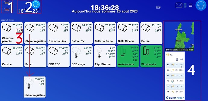

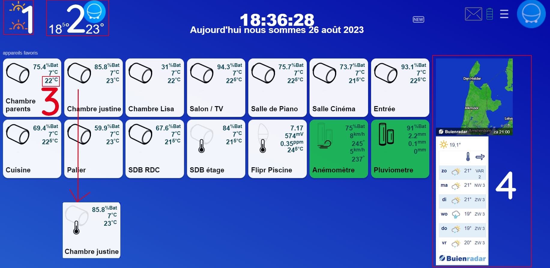

Is it possible to help me? Here are the changes I would like to apply
Zone 1 = not working?
Area 2 =
Device outdoor=9e0f461a-5280-4a17-baf2-cf34d49c1ddd
Device indoor =
b7fa06e3-8520-4d9f-a5bd-436bcfaed998
Zone 3 = Is it possible to enlarge only the temperature? (Main information for me) and switch the icon display to temperature rather than the valve?
Zone 4 = Delete this to gain display width
And FINALLY, I want the default display mode to be GOOGLE NEST and not WEB or tablet.
Thank you 1000 times if you can guide me in all this.

  • Zone 1: should work with Pro 201x
  • Area 2:
Click here for the code

  • Zone 3: I’ve no knowledge to that, probably it can by altering the CSS.
  • Zone 4: look at the homeydash.com code and compare, so you can remove the related code
