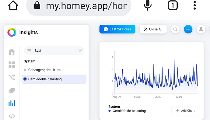

Hoe ziet deze grafiek er bij jou uit? Zijn er ook ‘rustige’ periodes?

Heb gisteren de Homey vervangen, en het probleem is nog steeds aanwezig, maar wel enkel op een 5G verbinding. Lokaal op WIFI werkt het wel OK, ervaren jullie dit ook?
Waarom heb ik Systeem niet? :face_with_raised_eyebrow:
Staat er bij mij niet tussen.
Tja, m’n glazen bol is gisteren van 't balkon gevallen.
Maar ff serieus, wat zie je als je syst intikt in het zoekveld?
Bij 'n Pro moet je dan 2 grafieken kunnen kiezen, bij de Homey beta/cloud/bridge verschijnt er niets.
Moet “Power User” daar niet voor worden aangezet?
Ach ja, natuurlijk, dat zou zomaar eens het probleempje kunnen zijn, Robert :beers:
Thanks @robertklep
:man_facepalming:
