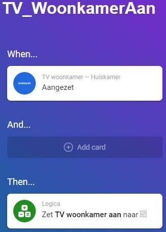

Ik denk dat de belangrijkste vraag nog niet gesteld is: wat voor TV heb je?
Als je bv een Samsung hebt, dan kan je dat gewoon opvragen via een flow en dit wegschrijven in een Boolean.
Alleen even de Samsung app installeren in Homey.
TV_Aan
