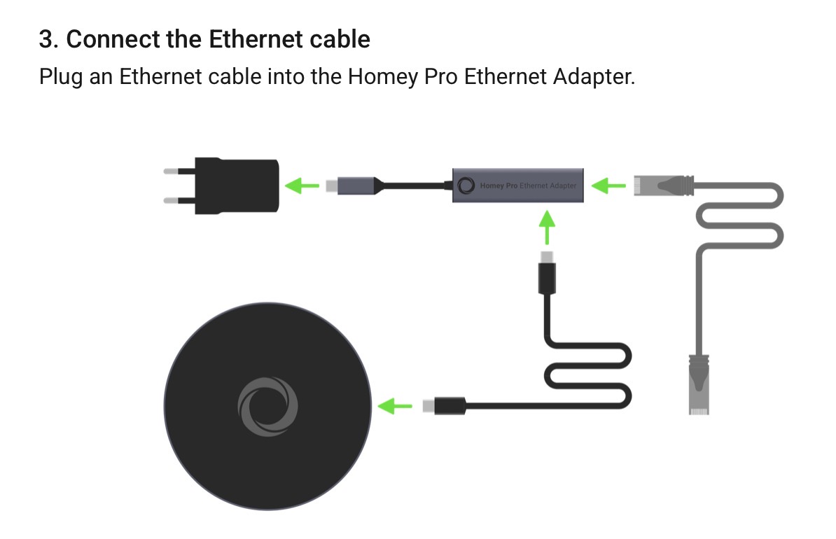

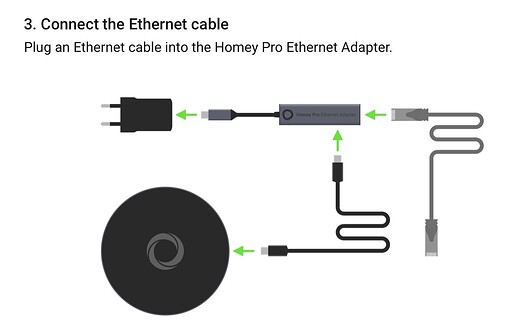

Is de ethernet dongle goed om aangesloten? Korte vaste kabel naar stroomaansluiting. Lange verwisselbare kabel naar homey?
Wauw..! Ik dacht wat een onzin Post dit..
Maar dit was de Fix voor mij.
Je zou toch denken dat het korte kabeltje in de Homey moet, net zoals alle andere ethernet dongles op deze planeet.
Maar heel erg bedankt!
Misschien dat de handleiding/aansluitinstructie toch niet zo’n onzin is… :wink:
Ikzelf ging hier destijds ook de mist mee in :blush:.
Het staat er nu zelfs ook op gedrukt bij de aansluitingen (omdat velen dezelfde aanname deden):
Maar goed, beter iets minder “ergens vanuit gaan” maar. (ja ik doe het ook nog steeds te vaak :sweat_smile: ).
Oh ja, de gedachte achter dit zwaar afwijkende ontwerp is, dat, als Homey in het zicht staat, dat de “ethernet rommel” nu niet achter Homey ligt gepropt, maar bij de adapter, die meestal toch al ergens verborgen ligt.
