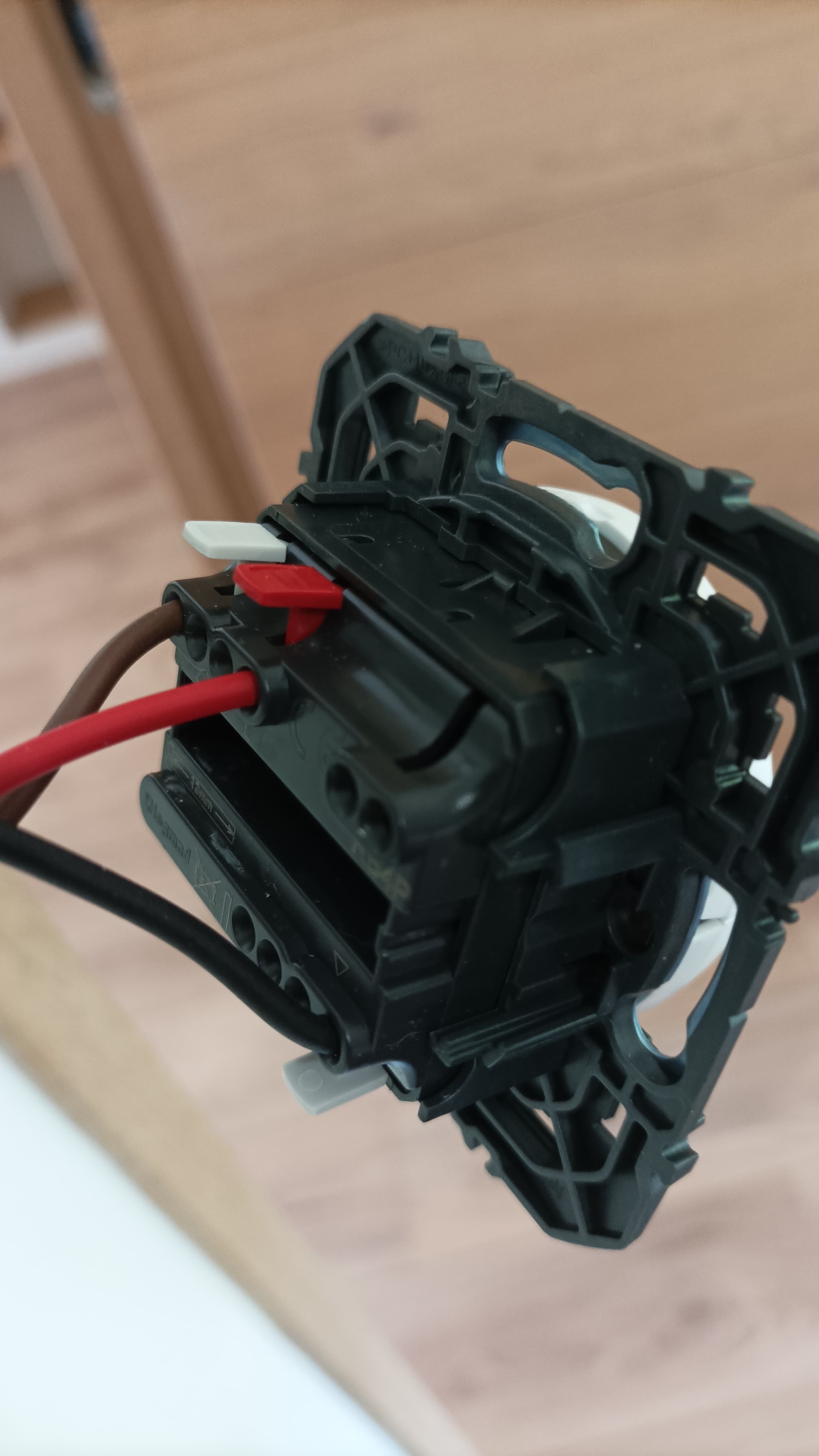

Pourrais-je encore avoir une photo de votre interrupteur? Attention, je ne dis pas qu’on va trouver une solution à votre problème, je ne suis pas du tout un spécialiste
Mais on essaie… C’est aussi bizarre d’avoir dû inverser Input et Output, après moi je n’ai pas ces options sur ma version mais je n’ai rien dû inverser…
Voilà des photos de mon câble. Le mécanisme est un poussoir (mono-stable). Le stop au milieu est factice.
Ne faites pas attention à la beauté de l’installation, c’était juste pour faire un test
Du coup Picsou621, est-ce que les photos du cablage vous donnent un indice sur le problème ?
Rebonjour.
Malheureusement je ne suis pas électricien et je n’ai pas le même Fibaro que vous, donc il est très difficile pour moi de juger votre câblage. Ce que je trouve simplement bizarre, c’est que vous ayez dû inverser tant l’Input que l’Output pour que ça fonctionne correctement. Si j’étais vous, je vérifierais vraiment bien encore une fois si le câblage est correct (le cas échéant en supprimant les deux inversions dans les paramètres avancés avant de tester un éventuel nouveau câblage).
Concernant l’interrupteur, il est difficile pour moi de juger si c’est le même style que le mien. Est-ce que les boutons restent enfoncés une fois que vous avez pressé dessus, puis ils ressortent quand vous pressez légèrement l’autre? Si oui, peut-être que votre “Switch type” n’est pas le bon, personnellement j’ai “Toggle Switches”.
Mais en fait, votre store fonctionne correctement actuellement avec les boutons physiques? Il monte et descend comme il doit, puis s’arrête quand il faut? Et avec les boutons dans l’appli (pas la jauge de pourcentage, l’autre fenêtre avec les trois boutons)?
Pour mon mécanisme, c’est un poussoir, donc il revient en position initiale à chaque clic.
