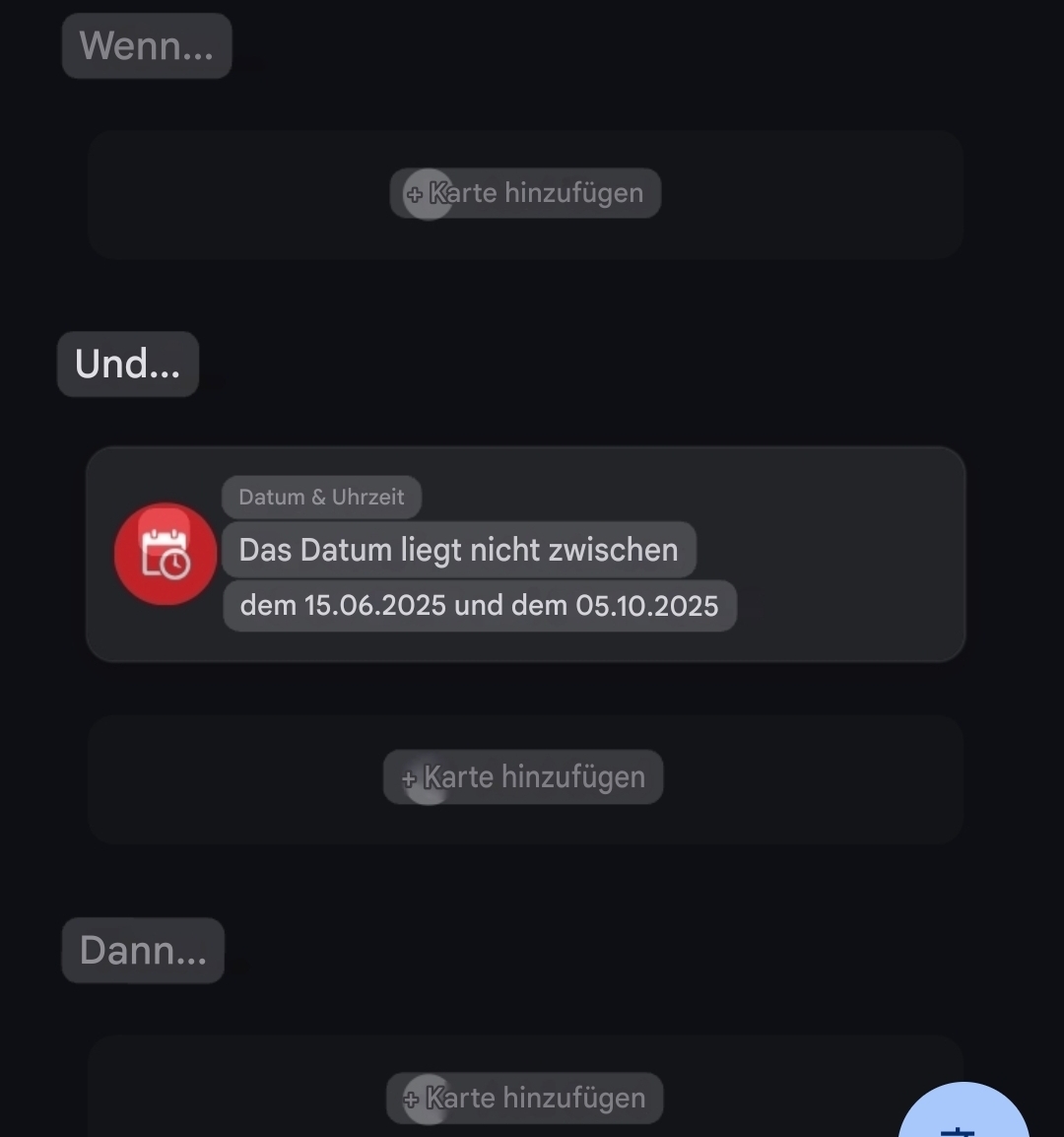

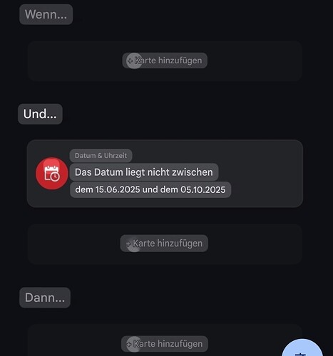

Hallo,
Im ‘UND’-Bereich können Sie die folgende Karte aus der Kategorie „Datum & Uhrzeit“ verwenden, und dann Gewünschte Daten eingeben. Wählen Sie anschließend „Umkehren“ aus.
Dieser Flow wird dann zwischen 15.6 und 15.10 nicht ausgeführt.

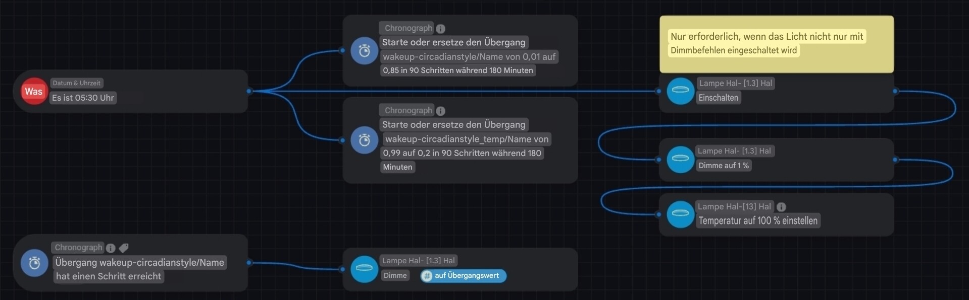

Schau mal, das ist machbar :person_cartwheeling:
Mit einem Transition kannst du auch eine einfache Wecklampe herstellen.
Original, auf English
Dirk hat vor einiger Zeit eine erweiterte Lösung gepostet:
Ich würde es auch mit der Chronograph App und den Flow Karten für Übergänge/Transitions machen, wie @Peter_Kawa es bereits dargestellt hat.

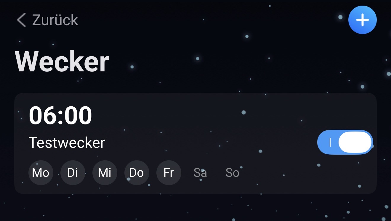

Anstelle einer festen Zeit, wie in Peter’s Beispiel, würde ich dafür aber die Homey Wecker- bzw. Alarm-Funktion nutzen.
In der Homey Smartphone App unter Mehr → Alarme kann man einen oder mehrere Wecker erstellen, z.B. einen für Arbeitstage und einen anderen für freie Tage. Wenn man möchte, kann man den Wecker auch an mehreren Tagen automatisch wiederholen lassen. Hier in dem folgendem Beispiel z.B. Montags bis einschl. Freitags um 06:00 Uhr morgens:
Diesen Wecker kann man jetzt als Auslöser/Trigger (Wenn… Flow Karte) für einen Flow nutzen:
Mit dieser Funktion ist es problemlos möglich die Startzeit von Tag zu Tag mit dem Smartphone zu ändern bzw. anzupassen, ohne dies am PC machen zu müssen.
