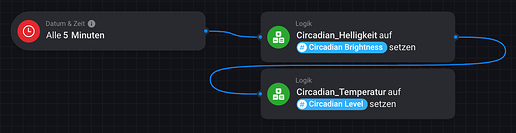

Ich nutze für diesen Anwendungsfall mittlerweile übrigens die Sonnenereignisse App, da ich diese sowieso für andere Szenarien benötige. Das Prinzip ist aber dasselbe.

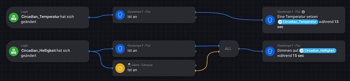

Wie in meinem oben verlinkten Beispiel erwähnt, lasse ich die Circadian und Helligkeitswerte zuerst in eine Variable schreiben, was prinzipiell aber nicht notwendig ist:
Der Flow für die Änderung der Einstellungen bei den Lampen sieht dann so aus:
