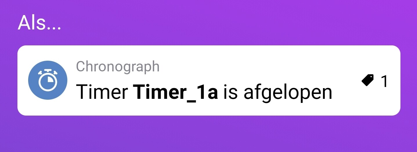

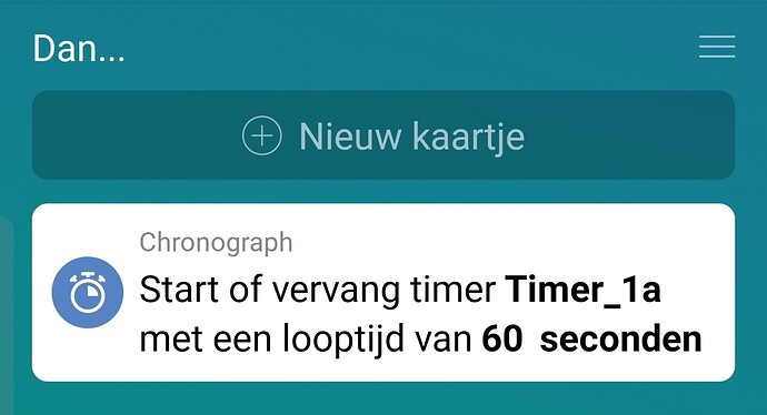

Hallo Jürgen,
Sie müssen keine Timer im Voraus erstellen.
Wenn Sie beispielsweise die Aktionskarte „Timer starten oder ersetzen“ einfügen, geben Sie einen eindeutigen Namen für den Timer ein, z. B. Timer_1a.
Bei anderen Chronographen-Timerkarten, z. B. „Timer ist abgelaufen“, geben Sie genau denselben Namen ein, in diesem Beispiel Timer_1a.
Beachten Sie Großschreibung und versteckte Leerzeichen vor oder nach dem Namen.
