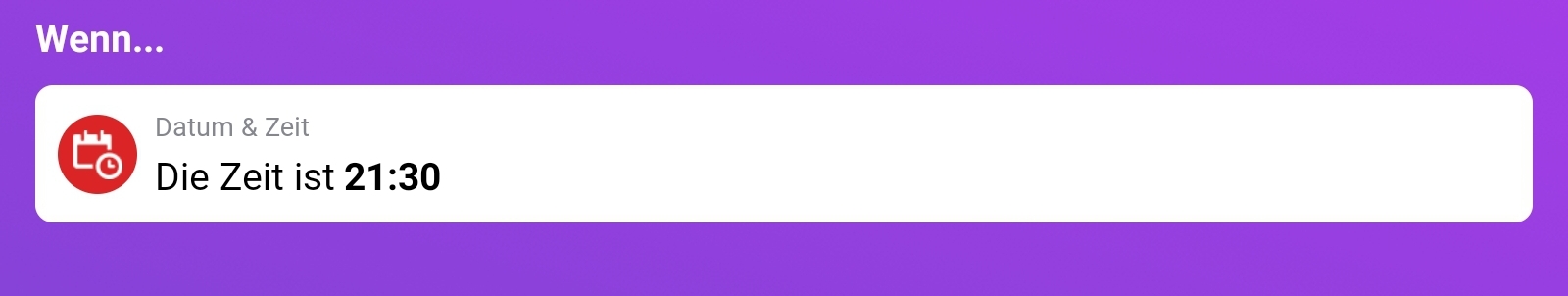

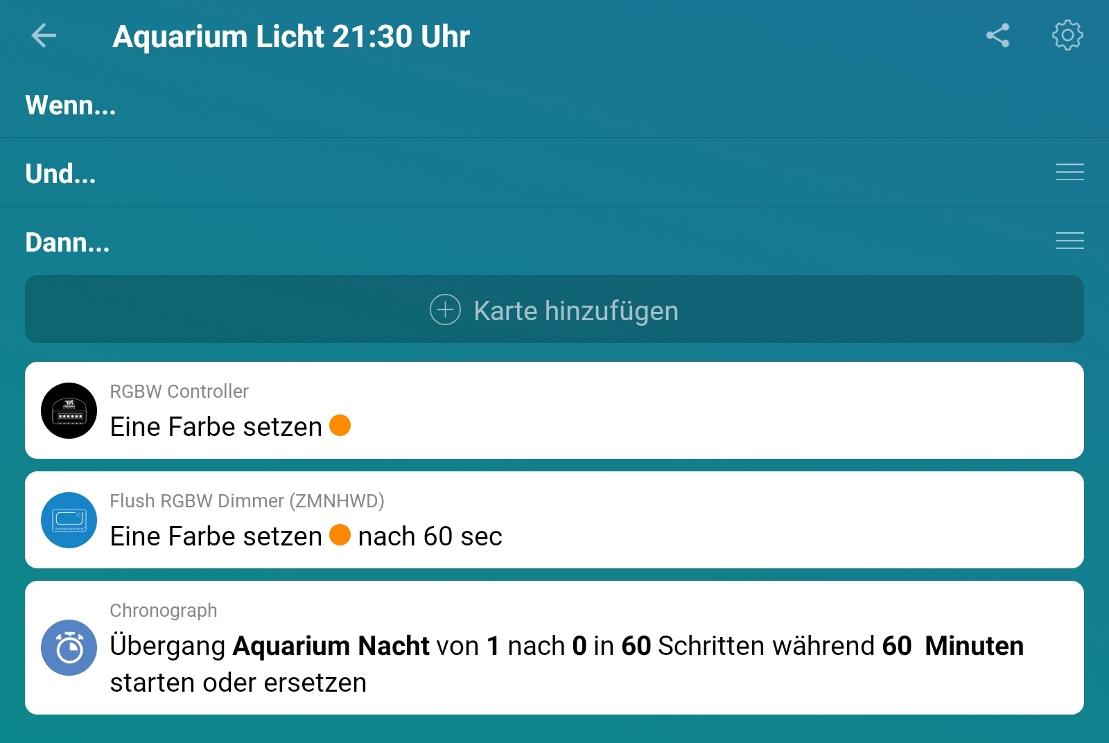

Ist eigentlich ganz einfach:
Flow 1
Flow 2:
Du musst auf die Dimmwerte achten. Sie liegen zwischen 0.1 und 1. Das heißt von 50 auf 100% dimmen ist 0,5 zu 1.
Sorry, hab zwei Flows durcheinander gebracht. Lass dich von Abend und Morgen nicht durcheinander bringen. Den Namen kannst du frei wählen.
