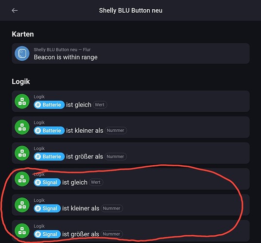

Vermutlich gar nicht. Ein Beacon ist relativ dumm. Du kannst es mit der Stärke des Signals versuchen, aber auch damit, wirst du keine zuverlässige Erkennung erreichen, da auch mehrere Signalstärken zutreffen können.

Alles andere wäre zu ungenau. Ein Beacon kann zuverlässig nur ja oder nein. Das ist aber nicht nur bei Shelly so. Manche Software erlaubt es, dass eine Entfernung vom Beacon zum Gateway geschätzt wird. Das ist aber auch nur geschätzt und nicht genau.
Selbst wenn du zwei Beacons hast, musst du in der Shelly App einstellen, dass der Eine nur auf das Gateway im Garten reagiert.
Alle Haken mĂĽssen bis auf den Garten raus.
Selbst dann weiß ich nicht, ob das zufriedenstellend funktioniert. Ich persönlich arbeite überhaupt nicht mehr mit Beacons, weil mir die Reaktionszeit zu langsam und unzuverlässig ist.
