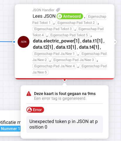

Hallo Pierre,
Ik loop vast met het maken van de variabelen: Daarop geeft de JSON app een error bij het testen van de flow:
De melding verandert bij het veranderen van de tekst in de variabele:
Wat moet ik hier invullen?

Disclaimer: ik heb niets van deze opstelling in huis, maar probeer alleen maar te helpen met de flow.
De eerste stap is:
Hiermee wordt de CEMM informatie opgehaald van je CEMM, het IP-nummer http://192.168.2.4 moet je vervangen door het IP-nummer van je eigen CEMM installatie.
Als je met je cursor naar het Tag icoontje achter Logica gaat, zie je welke Tags er beschikbaar komen (hier o.a. Antwoord) en die kunnen dan weer gebruiken in de volgende kaart.
Ga je met je cursor naar de onderste nippel van de kaart, dan zie je wat er is opgehaald nadat deze kaart een keer gestart is. Deze informatie wordt naar de volgende kaart doorgegeven.
Als ik het goed begrijp, maakt de JSON Handler zelf de variabelen Nummer 1/2/3/4/5 aan.

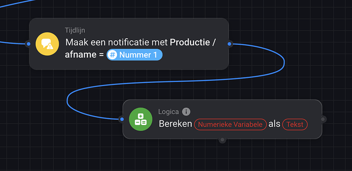

Hoi @JPe4619
Dank je wel voor je aanvullende informatie. Het is me in stapjes weer gelukt om iets dichterbij te komen. Nu zit ik alleen met het LOGICA stukje. Daarin staat: bereken (numerieke variabele) als (tekst)
Maar dan kan ik in (numerieke variabele) geen tekst schrijven als stroom_totaal (want hij pakt geen tekst). Ik kan wel in (tekst) die #nummer2 + nummer 3 - enz enz kwijt.
Kijk ik nu niet goed of kan ik gewoon de juiste LOGICA niet vinden? Het is voor mij niet helemaal duidelijk. Ik kan daar die tekst niet kwijt :frowning:
De naam van de Numerieke Variabele kan je invullen door met je cursor op dit vak te klikken, er komt dan een pop-up tevoorschijn met de beschikbare variabelen:
Klik op de gewenste variabele (dus niet typen) en zie daar!!
Als de gewenste variabele er niet bij staat, moet je hem eerst nog aanmaken.
