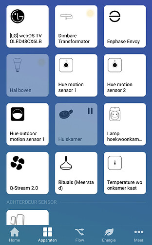

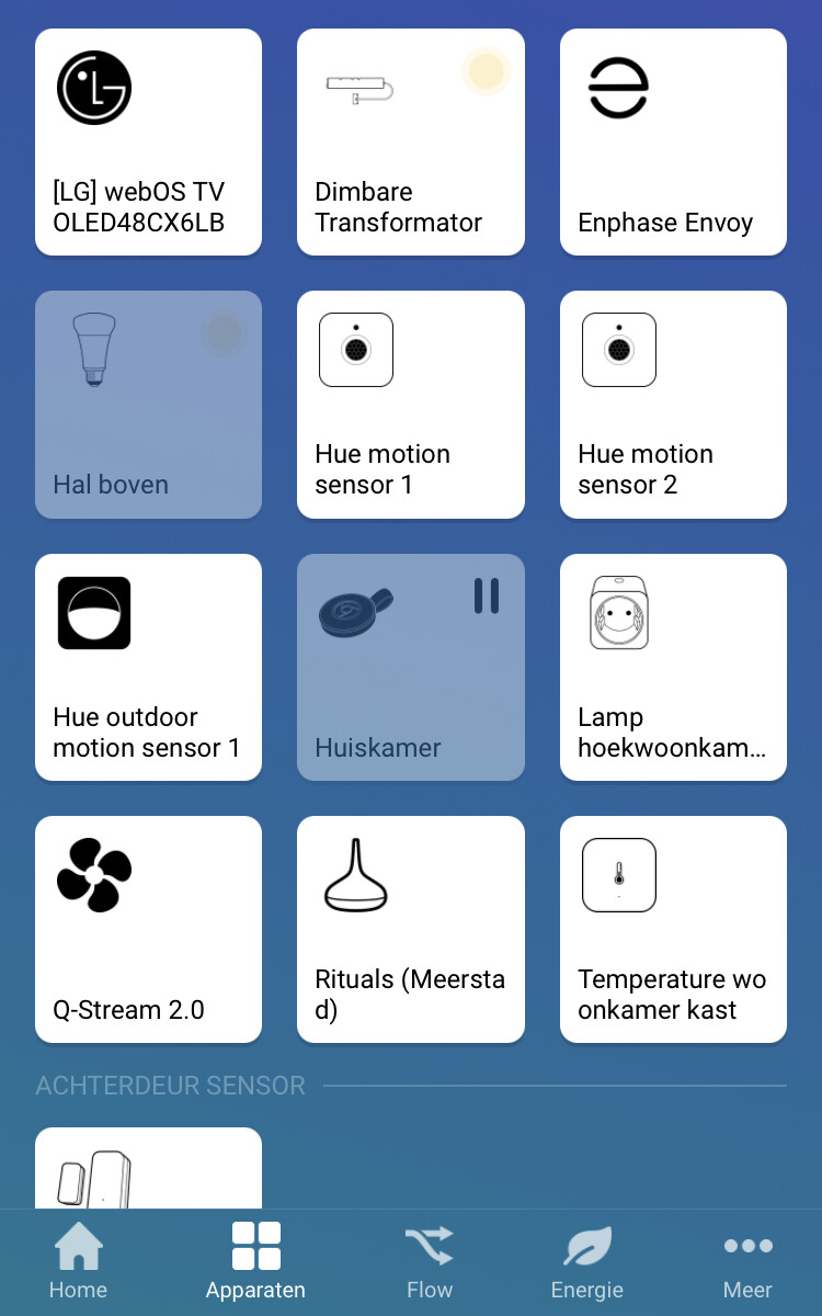

Hallo,
Ik heb buva app (ventilatie) gedownload.
Nu wil ik een flow maken, alleen zie ik de buva niet bij apps of apparaten staan bij flow kaarten.
(Het apparaat is wel toegevoegd en staat gewoon tussen apparaten)
Heeft iemand hier ervaring mee of een oplossing ?
Alvast bedankt voor het meedenken.

Hoi Kees,
Bij geen enkele kaartje zie ik het apparaat of app staan.
Hoop dat jij het weet !?

Ja daar voldoe ik allemaal aan.
Ik kan de app (buva/afzuiging ) ook bedienen als ik hem aanklik.
Alleen als ik een flow wil maken kan ik geen apparaat of app buva vinden… en daarom kan ik er geen flow mee maken.
