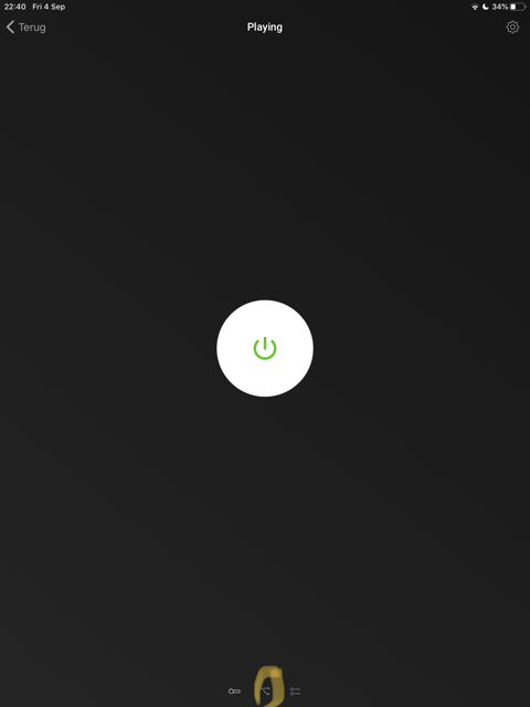

Je hebt gelijk! Had ik even niet door, hierbij nogmaaks de content
Selecteer een apparaat, druk daarna op de “flows” knop onderin
Een mooi overzicht van alle flows waarin het apparaat gebruikt wordt:
