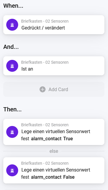

Mein Beispiel:
Der Vorteil:
Mit dem zweiten Flow wird der Alarmstatus entsprechend dem Schalter (an/aus) geschaltet. D.h. ein Ausschalten des Schalters setzt den Alarmstatus zurĂĽck.
So kannst du dir den Alarm vom Briefkasten mit einem eigenen virtuellen Sensor “merken” und später manuell zurücksetzen (nach dem Leeren).

Hi, es gibt kein Skript. Es ist nur mit den beiden Flows gemacht (Screenshots).
