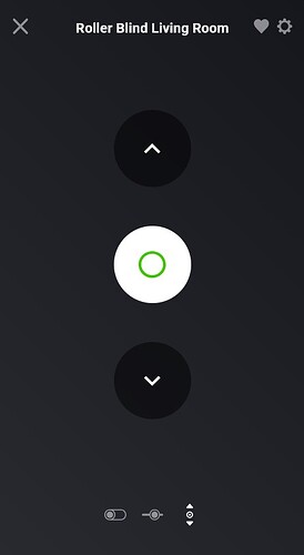

Echter bediening via homey lukt nog niet.
De bedieningspanelen openen maar de motoren reageren niet!
