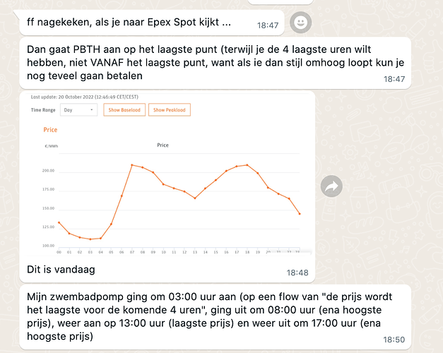

Toch vreemd. Mijn zoon probeert de zwembadpomp te laten draaien op de goedkope uren. Hij stuurde mij bijgaand bericht. Gaat dus niet goed.
Ik loop eigenlijk tegen hetzelfde probleem aan.
Dan wellicht even met wat logging aan de Developer voorleggen hier:
mogelijk zit er een fout in de trigger.
