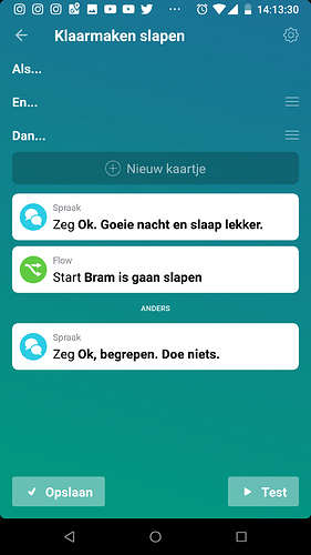

Ik gebruik Google assistent heb ook een Homey zonder Mike. Daar zijn commando’s voor. Iets in de gunst vraag aan homey staat wel ergens op internet. Heb iets gemaakt dat ik google assistent vraag dat ik naar bed ga
Kan je eens uitleg geven. Want ik begrijp je niet helemaal.
Homey en Google zijn gekoppeld. Homey 2019 zonder mikrophoon. Google assistent openen. Zeg vraag aan homey om te gaan slapen (zie bijlage)
En dan geef je een bevesteging antwoord via de google?
Maar dit werkt dan niet automatisch. Ik bedoel dat je homey de vraag op een bepaald tijdstip laat stellen of bij een andere gebeurtenis? Zonder eerst de homey te triggeren via de google met een kaartje (Iemand zegt iets).
Want ik zet een slaapmodus aan via een virtuele schakelaar. Die zet ik aan via de google home.
