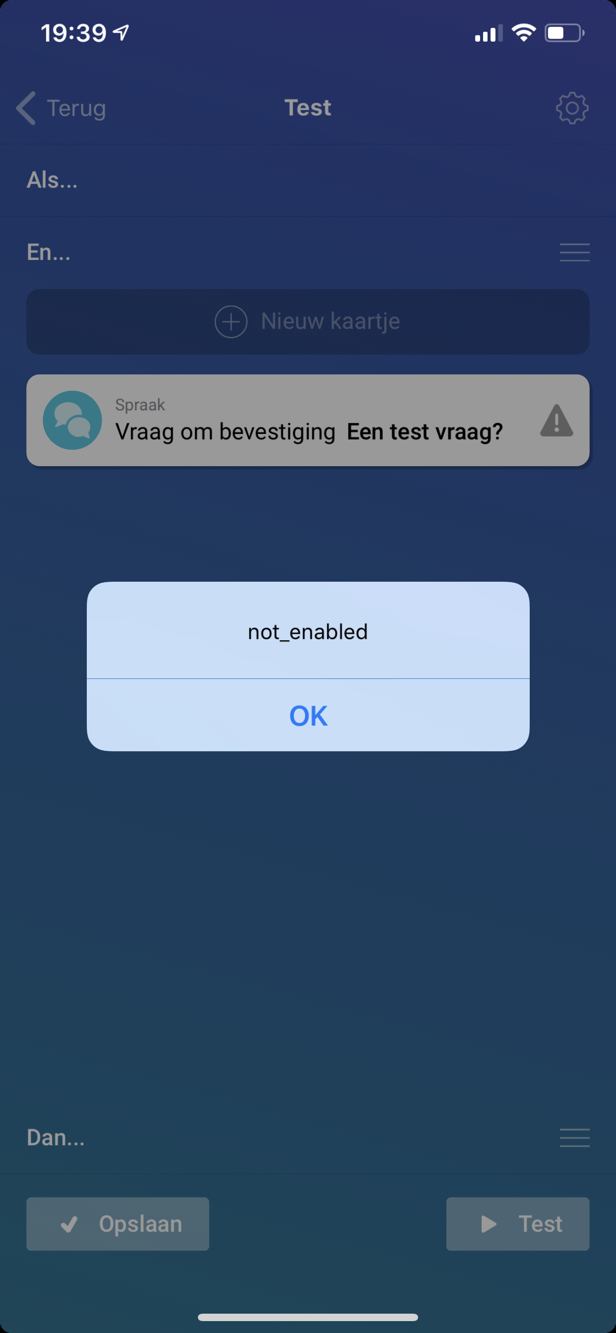

Ik probeer in de flow de optie “vraag om bevestiging”, maar bij testen komt er een uitroepteken.
En als ik daar op druk staat er “not_enabled”.
De homey is net nieuw en heb hem al eens herstart.
