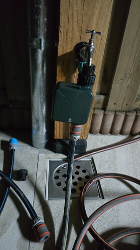

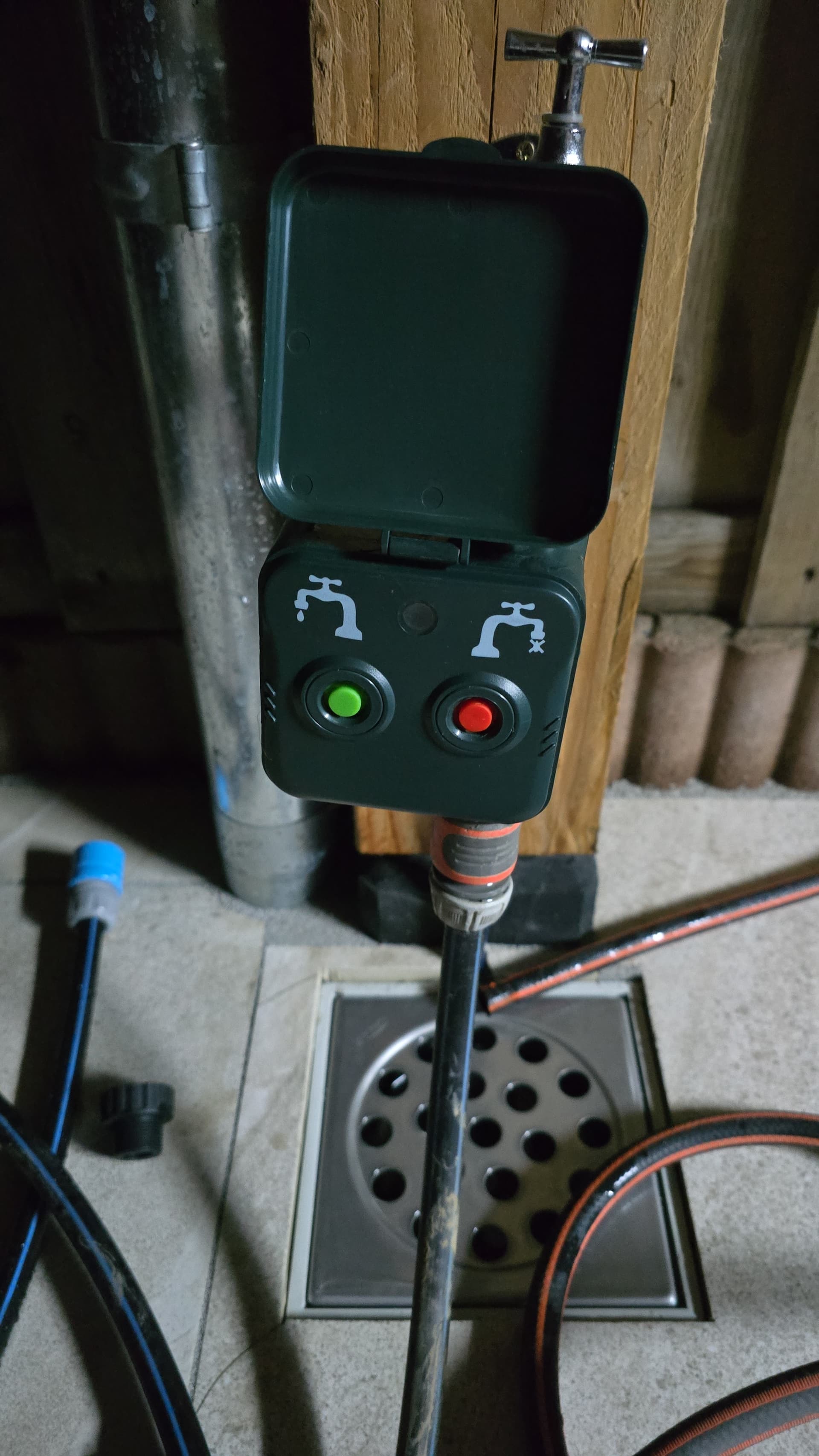

Hier zijn wat fotos hoe ik de beregening heb gedaan omdat ik al jaren met de Gardena heb gewerkt de 6 gang en de outomaat en de rast via batterijen was er echt klaar mee.
De ventielen die je ziet heb ik zelf in een rij gesoldeerd alle producten komen bij AliExpress vandaan.

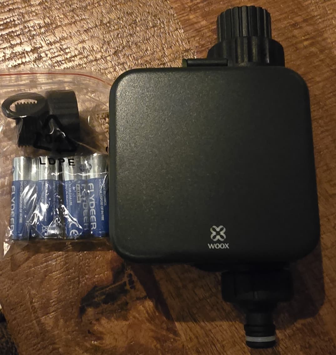

Onderstaand een foto van de WOOX. Hij is 9,7 cm breed dus ik denk dat dat dan toch maar een aantal losse kranen worden. Kost minder dan zo een verdeler die je onder de kraan hangt. Dus 3 x een kraan met daaronder 3x een WOOX.
Hieronder een eerste test setting. In het begin een paar keer de bekende time out maar nu reageert die vrijwel direct. Hopelijk blijft dit zo. zigbee
