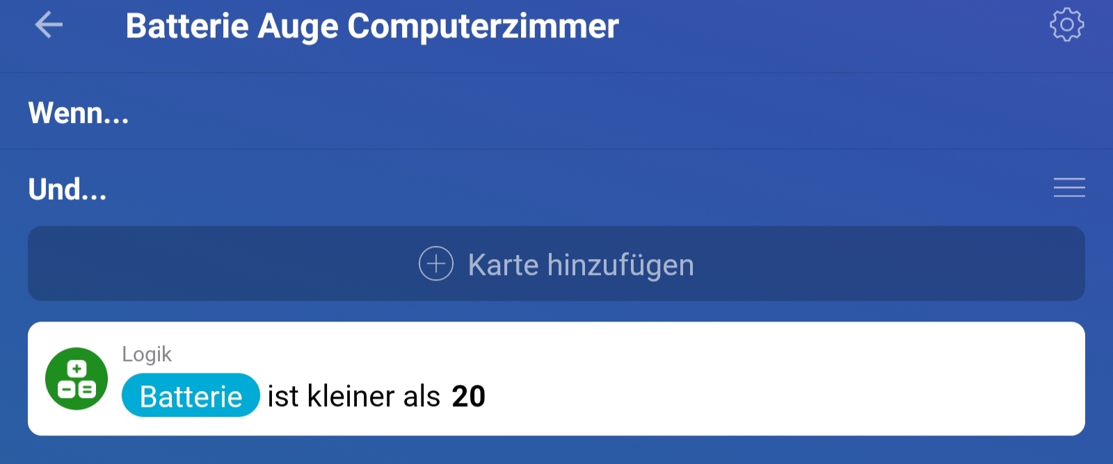

So mach ich das:
Alternativ schau dir das mal an:
