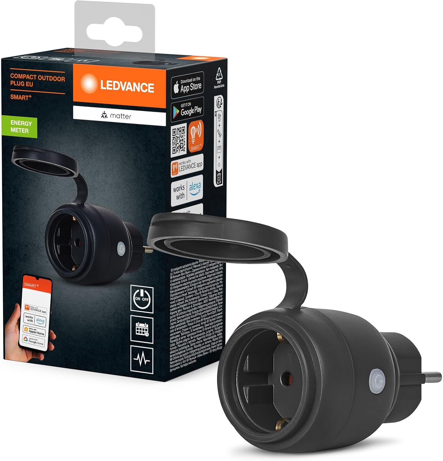

Ja das ist klar, wenn du die WLAN Variante der Steckdose hast.
Ich gehe mal davon aus, dass du die hier versuchst anzulernen:
@Undertaker meint die hier:
https://www.amazon.de/Osram-schaltbare-fernbedienbar-Lichtsteuerung-kompatibel/dp/B074PZLX2P/ref=sr_1_3?keywords=osram%2Bplug&qid=1651343608&sr=8-3&th=1
Deine Beschreibung vom Reseten her, deutet zumindest auf die letztere Steckdose.
Und beide Apps die es für die Osram / LEDvance im Appstore gibt, sind für die Zigbee Varianten.
Es handelt sich um die LEDVANCE Smart+ mit Zigbee.
