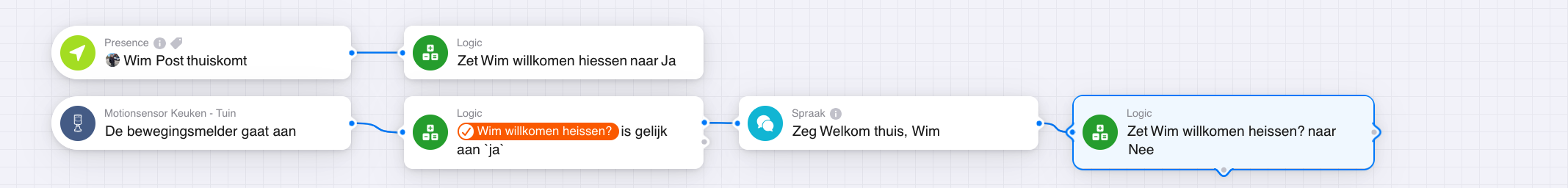

Ich würde eine JA/NEIN-Variable für Person erstellen. Zum Beispiel: „Christian willkommen heißen?“ Und stellen Sie es auf JA, wenn Christian nach Hause kommt.
(Lassen Sie meinen Bewegungsmelder Ihr Türsensor sein)
(Vielleicht gefällt es Ihnen besser, wenn die Begrüßungsbotschaft erst ausgesprochen wird, wenn die Tür wieder geschlossen ist)
(Und wenn ihr gleichzeitig nach Hause kommt😜)

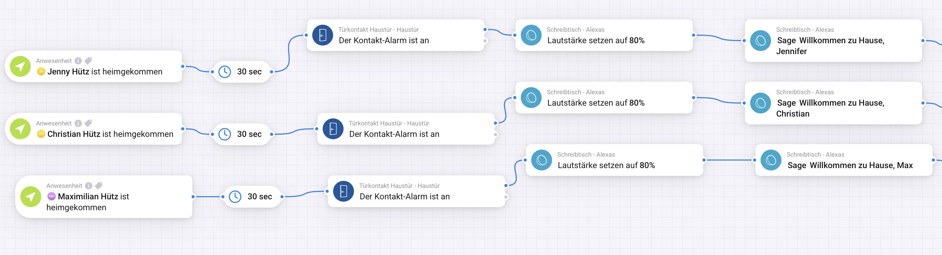

Habe mal einen Flow erstellt:
kann das so mit den zwei “Und” Bedingungen funktionieren?
Ziel: Chr kommt nach Hause - Flow Homeoffice ist nicht aktiv bzw. Flow Homeoffice Ende ist aktiv (also eigentlich eins von beiden) - die Kamera am Eingang in der Küche hat Bewegung erkannt - Ansage über Alexa
Evtl. dann noch ein Zeitfenster (als UND Zeitraum zwischen 12 und 13 Uhr), indem ich meistens nach der Arbeit nach Hause komme.
Könnte das funktionieren? Die Anwesenheit erkennt Homey meist schon bei Betreten des Grundstücks, als Auslöser dann aber die Kombination der Bewegungserkennung der Kamera in der Küche und die Bedingung, dass gerade niemand zu Hause Homeoffice macht.
