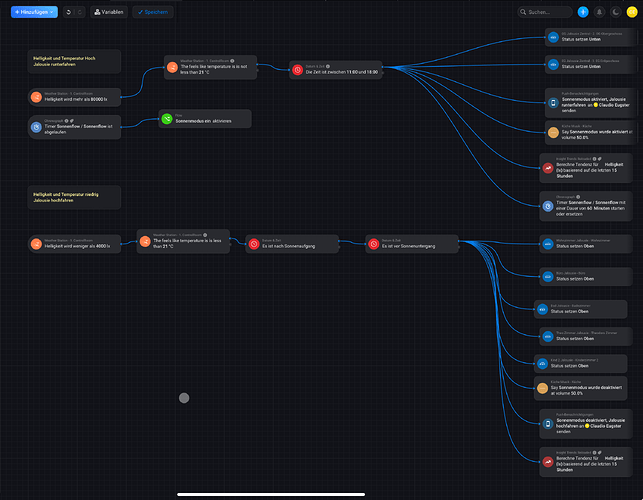

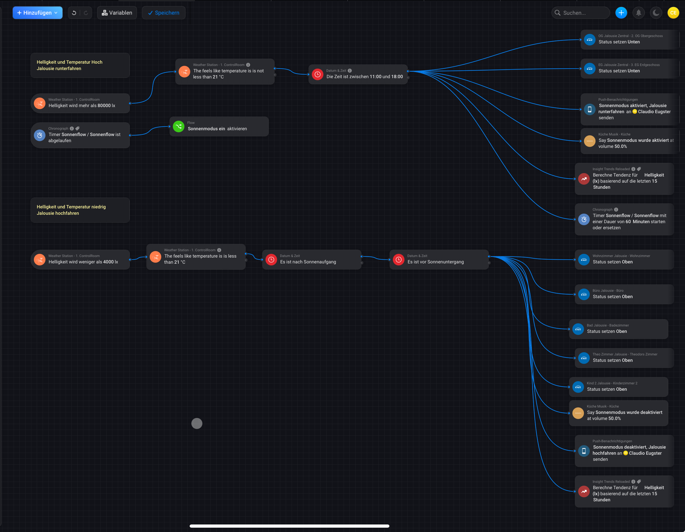

Ich hätte noch eine weitere Frage ggfl. Kannst du mir hier ebenfalls weiterhelfen. Ich bin gerade dran einen Flow zu erstellen der die Temperatur und die Sonneneinstrahlung bei meiner Wetterstation misst. Wenn die Temperatur zu hoch und die Helligkeit den definierten Wert übersteigt dann sollen die Jalousien runterfahren. Im Anschluss soll dann Alexa sagen dass der Flow ausgelöst worden ist sowie eine Push Benachrichtigung ausgelöst werden. Das ganze soll jedoch nur beim erstmaligen aktvieren stattfinden. Ich überprüfe den Flow aber alle 60 min somit bekomme ich die Benachrichtigungen alle 60 min wieder. Jemand eine Idee wie ich dies einfach lösen kann.
  1. Wenn du den Timer nur für die 60min-Dauer verwendest, könntest du auch einen Zeit-Trigger verwenden.
    grafik
Du kannst eine Logik-Variable z.B. “Jalousie-Info gesendet” anlegen (ja/nein).
Vor deinen Push/Sprach-Ausgaben prüft du, ob die Variable auf den Wert ‘nein’.
Danach setzt du die Variable auf “ja”.
Zu einem festen Zeitpunkt (feste Uhrzeit, Sonnenuntergang etc.) setzt du die Variable wieder auf “nein”, damit am nächsten Tag der erste Aufruf wieder eine Info sendet.
Vielen Dank @RonnyW hab das über die Variablen getestet und es scheint zu funktionieren. Merci für den hilfreichen Tipp :slight_smile:
