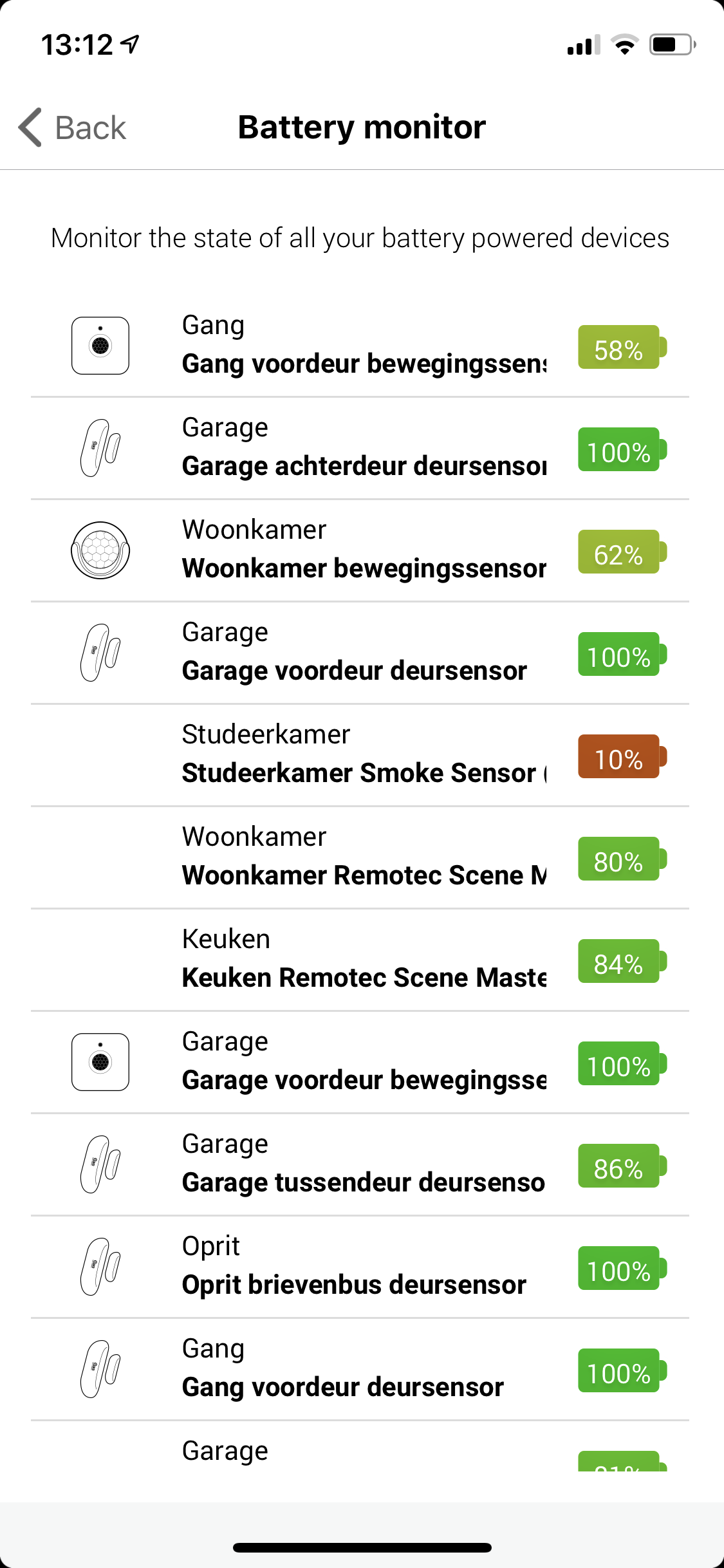

I make use of de battery monitor

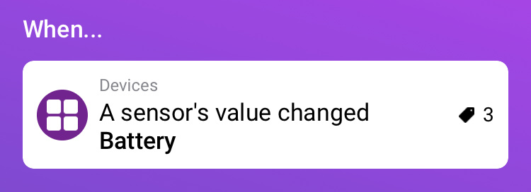

Klopt. Je moet ook eerst kiezen voor “devices” en dan voor “sensor type” 'battery (zal wel apparaten én batterij zijn in het NL?):
Dat heb ik gedaan, maar bij mij is geen optie “Batterij” of zo
Misschien heel kort door de bocht, maar is het wel een device met een batterij? Misschien ook handig om even wat meeer details te geven?
Maar in de link boven jouw post staat duidelijk omschreven hoe het werkt. Omdat dat in het Engels is hier ook maar een klein stukje in het Nederlands dan:
Je klikt bij de ALS kolom op “apparaten” en dan op zoiets als “een sensors waarde is veranderd”
Als je dat gedaan hebt zit het kaartje al in je ALS kolom!
Daarna verschijnt er in de online flow editor op flow.homey.app aan de rechter kant een extra kolom waar je het type op kan geven. Klik op “type” en een dropdown menu verschijnt waar je “Batterij” kan kiezen.
In de mobiele app op je telefoon verschijnt het type onderaan. Klik weer op “type” en kies je batterij uit de dropdown.
Dus eerst het kaartje toevoegen, dan pas batterij kiezen als type!

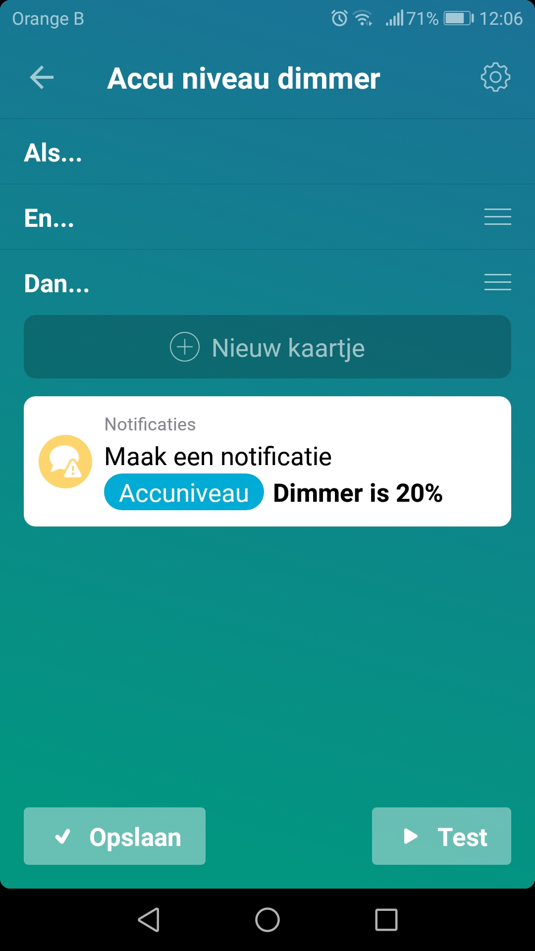

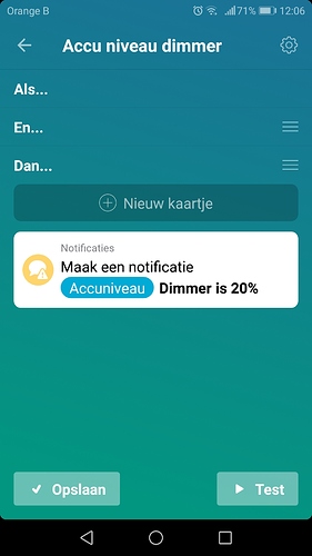

Kleine opmerking van mijn kant, ook ik kom “batterij” niet tegen. Bij mij is dat denk ik vertaald naar accuniveau, klopt dat?
Dat is correct!
