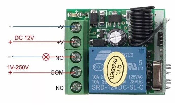

Hier een plaatje van de aansluitingen van het kastje hierboven:
Zou je me misschien willen helpen door aan te geven in welke ingangen ik de 3 snoeren moet aansluiten die ik op de afstandsbediening moet solderen? :smiley:

Als ik het goed begrijp wil je deze ipv smart implant gebruiken
Je hebt er dan 2 nodig, omdat op deze module 1 maak- (no) en 1 verbreek (nc) contact zit.
De afstandsbedieningsknopjes simuleer je middels een maakcontact.
  • Com: bruin
  • Maak contact 1: wit
  • Maak contact 2: zwart
Dit lijkt me leuker, ook met Homey te bedienen, ca. €19 incl. 433 remote, 5V usb / 7 - 32V voeding, 4x no/nc relais contacten.
Ze zijn er ook in een kastje
Ook in zigbee uitvoering
Correct, je hebt per afstandsbediening 2* een maakcontact nodig. Dus dan heb je al weer twee printjes nodig. Voorstel van Peter is dan beter. Kan je met 1 print 2* een afstandsbediening aansturen. (dan wel een kabeltje naar een andere kamer)
