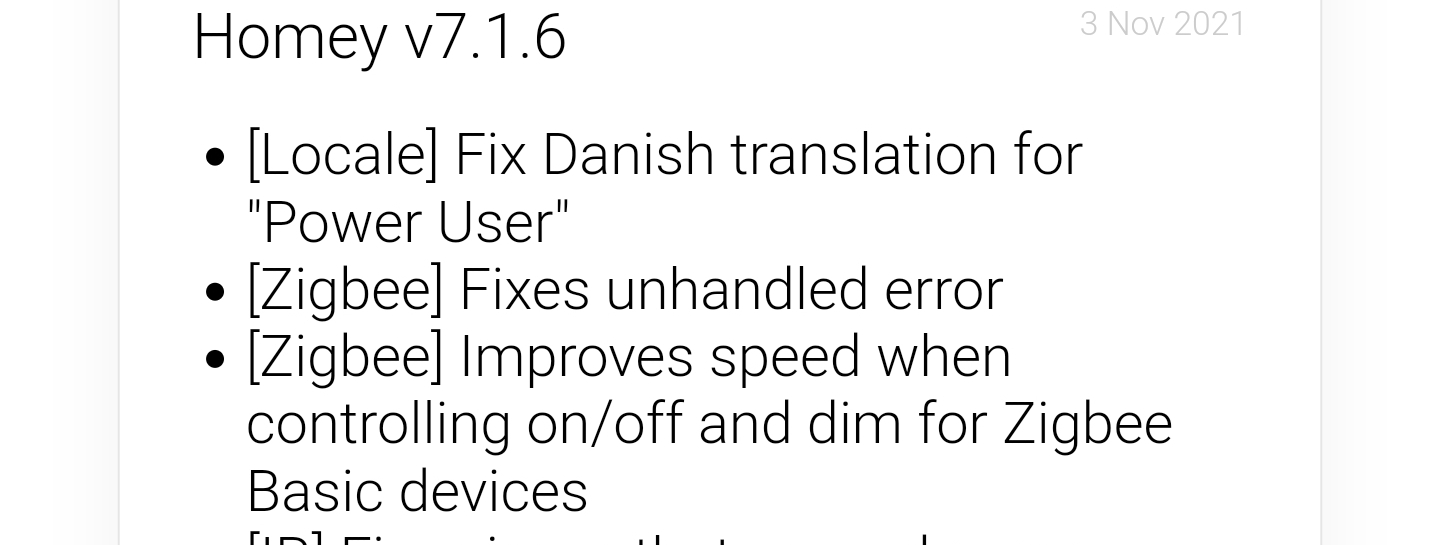

@robertklep Robert, is het niet zo dat sinds kort de Aan/Uit en Dim functie zou moeten werken bij zigbee apparaten, zoals lampen, die zijn toegevoegd als ‘generiek zigbee apparaat’? Zonder bijbehorende app?
Ja, daarom zei ik ook “de meeste apparaten”.
