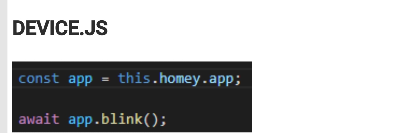

APP.JS
DEVICE.JS

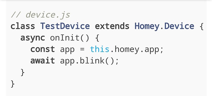

De content van de app.js en device.js is exact hetzelfde als @robertklep eerder in de tweede post van dit topic heeft gedeeld?
ja

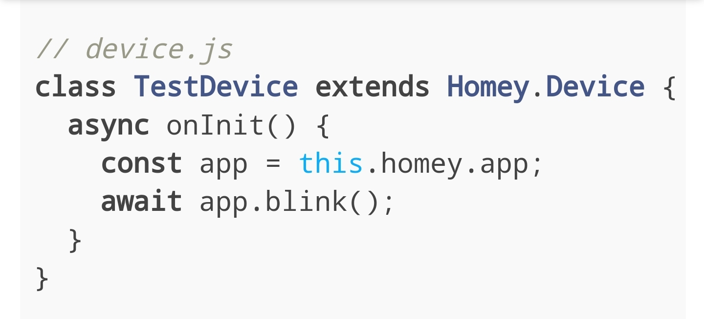

dit (van jou)
is toch niet hetzelfde als dit (van Robert)
het is inderdaad niet exact het zelfde maar het komt op het zelfde neer

Welnee, je mag helemaal geen methods declareren in methods. Ik snap ook niet wat je wilt doen, of waarom je niet uitgaat van de code die ik liet zien.
