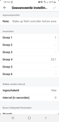

Hoi Tjakko, bedankt voor je tips en het testen of het dan wel lukt. Helaas maakt het bij mij nog geen vershil… ik heb meerdere dimmers van qubino ZMNHDD1. Als ik in mijn homey app de Rob smart afstandabediening de associatie invul: apparaatID is 25 en dan subnet .1 zie foto
Als ik dit vervolgens opslaat, dan krijg ik instellingen opgeslagen. Ik kan ook zien op de afstandsbediening dat alleen bij groep 3 het rode lampje 7 sec. Blijft branden als ik hem hierna indruk… dus dat stukje is goed
