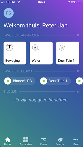

In een vrij simpele opstelling ‘opeens’ problemen. Het heeft een maand of 7 probleemloos gewerkt.
Homey in combinatie met Neocam deurcontact en wateralarm en Fibaro bewegingssensor.

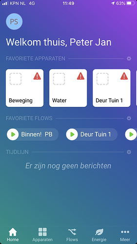

De apparaten zijn niet beschikbaar maar de flows werken wel .
Wat is er aan de hand ?
Is dit na de Homey update die van de week kwam? (versie 3.2.1) Heb vergelijkbare problemen met al mijn device met een batterij, tenzij heeeeel dicht bij Homey.
Sinds deze week deze device ook met batterij
Kun je kijken welke apps er voor die devices zij en of deze gestart zijn?
Zijn het Zigbee devices?
Wacht dan na restart minimaal 15 minuten en controleer de apps herstart eventueel alleen de apps en meld als het dan niet werkt de storing via support bij Athom!
Dank voor de tip … Ben nog te veel een beginner blijkt nu… ik had door jouw opmerkingen over ‘apps’ pas door dat bij de installatie van Fibaro bijvoorbeeld , als het ware ook een Homey-Fibaro app wordt geïnstalleerd als het ware ‘insite’ . Deze stonden op pauze . Alles werkt weer dak!
Bij een “pull the Plug” van een halve dag, daarna alles weer netjes online en stiekem denk ik nu ook weer iets sneller met zijn flows. De eerdere PTP van ongeveer 20 minuten had niet geholpen. Dit was allemaal na de firmware update naar 3.2.1
