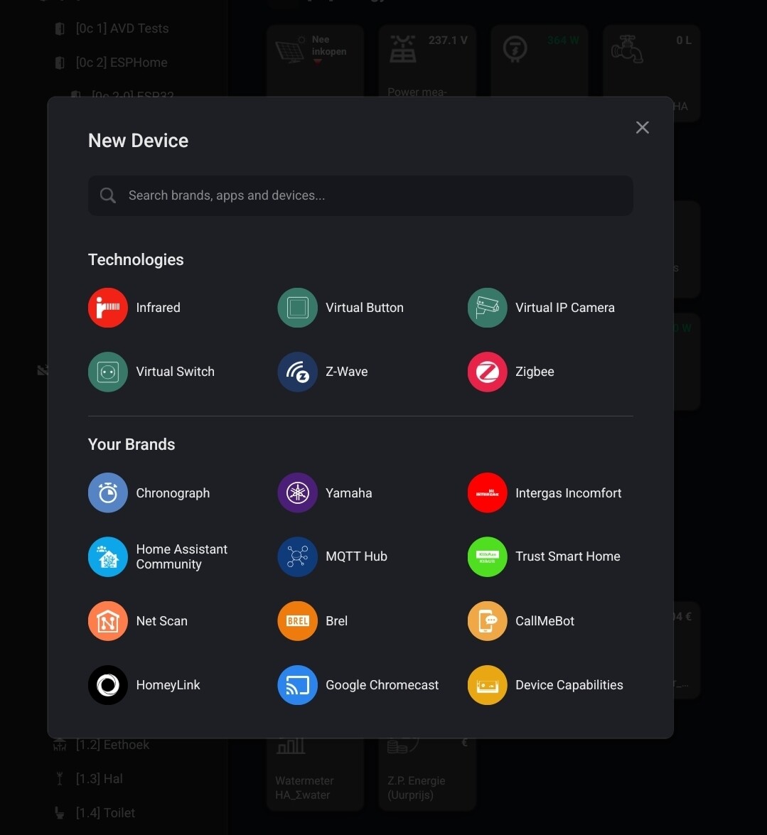

Als het goed is heb je na het installeren van die app een apparaat via die app toegevoegd:
Die zou je dan, net als een lamp, aan/uit moeten kunnen zetten.

Dan kun je nl. zelf een knop maken middels virtuele knop (welke een flow kan starten)
Deze kun je via dit Dashboard widget selecteren, om het zo in je dashboard te kunnen zetten:
