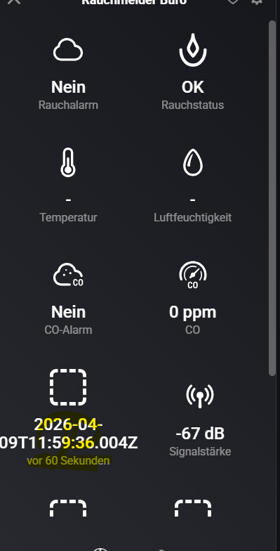

Hallo zusammen,
ich habe die X-Sense App und auch für Homey einen eigenen Email Account eingerichtet. Es werden auch alle Rauchmelder eingefügt. Aber irgendwie habe ich das Gefühl, dass Homey Rauch oder Feuer nicht erkennt, obwohl der Statut zuletzt gesehen regelmäßig aktualisiert wird. Ich habe mit einer Kerze ein Test gemacht und die Rauchmelder und die X–Sense app haben angeschlagen Homey hat aber keinen Rauchalarm ausgelöst und der Rauchstatus blieb auf Ok. Woran kann das liegen? was bedeuteT MQTT verbunden? Das steht auf ja und blinkt rot.
I have the same problem. I can connect the smoke detectors, but the alarms are not coming in.
The last seen status changes. However, the rest of the statuses no longer refresh since they were paired.
Based on your reports, I’ve just taken a closer look at this myself. I’m using 6x SC07-WX Wi-Fi units without a bridge.
The smoke detectors are registered with two Homeys (early23 and early26) and Home Assistant.
The smoke and CO alarms triggered immediately and the alerts were sent to the Homeys and Home Assistant.
Please check your models to see if this only affects certain smoke detectors or base stations.
