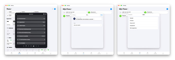

Een weekje geleden heb ik een Homey gekocht en toen kwam ik erachter dat hij nog geen Volkswagen app had, dus bij deze heb ik hem ontwikkeld: Volkswagen | Homey .
Hij staat momenteel nog op test mode, want ik heb ‘maar’ één auto om het mee te proberen. Mocht er iemand een PHEV of een brandstof Volkswagen hebben die de API responses wil loggen om daar ook support voor in te bouwen, laat het me dan vooral weten!
Feedback is uiteraard welkom, meer features zoals klimatisering komen binnenkort. Voor mij was het batterijpercentage namelijk het belangrijkst om voor werk automatisch ik te kunnen plannen wanneer de laadpaal aan moet gaan. Source staat hier: GitHub - Bloemendaal/app.bloemendaal.volkswagen: Homey app that adds support for Volkswagen cars in Europe .

Inmiddels heb ik versie 1.08 en werkt de app zover ik kan zien. Statussen komen door.
Is er geen optie om verwarmen van de auto te starten via Homey? En locatie is daar informatie van bekend?
Wat me verder opvalt:
In app wordt op tab met alle statussen accu-niveau aangegeven als x % tot vol.
En ‘ mis’ status of EV is gekoppeld aan de laadpaal.als capability en als ‘ALS’ en ‘EN’ flow.
Nu al een top app!!
Klimatisering en afstand tot huis komt er aan. Ik gok over ~3 - 4 weken. Ik ben eerst nog bezig met een Zonneplan integratie voor de laadpaal (evt. hier te testen mocht je ook een Zonneplan Charge hebben). Dat kan alleen nog even duren omdat ik het goed wil afstemmen met m’n oudcollega’s.
Het percentage tot vol, het percentage tot de doel laadstand en de laadstatus werkt bij mij wel, als je die mist, dan zit er daar wss ook een verschil in auto’s… Daarvoor zou ik echt die logs nodig hebben :thinking:
Geweldig, fijn dat je dit hebt gemaakt, werkt hier ook vlekkeloos met m’n ID4. Fijn als er binnenkort wat meer opties in komen, zoals klimatiseren, de check of de ID4 thuis is (adhv GPS icm Homey’s positie). Maar voor nu al heel fijn dat er weer perspectief is voor Homey & Volkswagen :wink:
De initiële versie van klimatisering staat op testing mochten jullie het leuk vinden om alvast te testen. Er komen nog meer ‘dan’-kaartjes aan, zie de volledige changelog in de Engelse versie: [APP][Pro] Volkswagen - Your car, your smart home, perfectly connected - #3 by Bloemendaal
