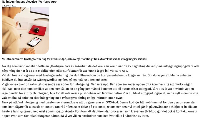

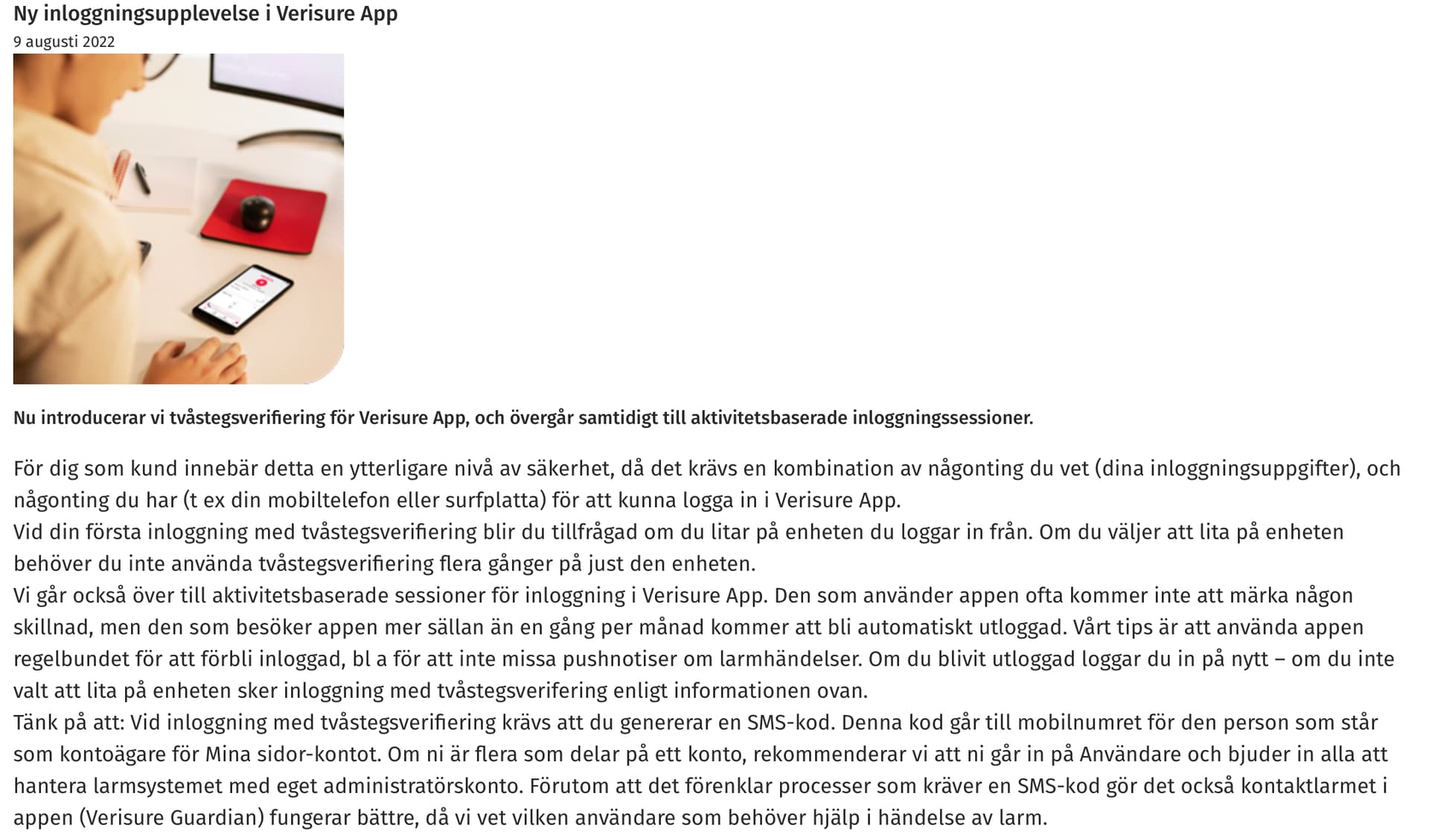

As of the 9th of August, Verisure changed their 2FA. Please have a look at the attached picture. If you don’t speak swedish, run it through GT! :slightly_smiling_face:
I have same result, and I have created a new user in Verisure system for only use with Homey. And I’m very sure 2FA is off. And I have mailed Verisure to ask if I’m blocked or something I got this answer.
ON Swedish
"Hej Peter!
Tack för ditt meddelande.
Det ska inte ha skett en ändring av IP adress eller liknande, det gjordes däremot för ett tag sedan en ändring gällande inloggning och maxgräns för inloggade enheter.
Innan denna ändring blev man alltid utloggad ur appen efter att ha varit inloggad under en längre period. Ändringen gjorde så att denna tidsperiod automatiskt förnyas varje gång man använder appen.
I och med denna ändring sänktes även maxgränsen för hur många enheter som kan vara inloggade samtidigt under en och samma användare. När maxgränsen nås blir man utloggad och kontot kan tillfälligt spärras för inloggning.
Det är troligtvis detta som gör att din hemautomation inte kan logga in på systemet eller blir spärrat för att göra detta.
Återkom gärna vid frågor kring detta.
Önskar dig en fortsatt din dag!
Med vänlig hälsning / Best regards
Kundservice / Customer service, Felix"

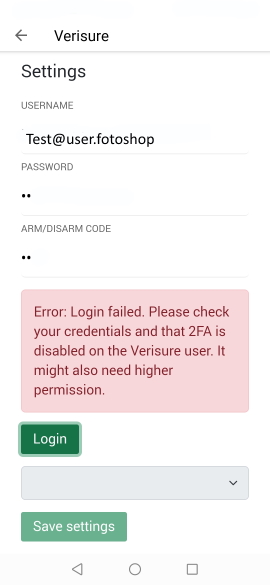

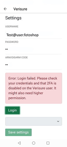

Has anyone figured out the solution to the login issue? I have made a seperate user in Verisure, Removed 2FA on both of the users, checked that when logging in only a password is needed. But still no joy. Using ver- 3.2.6
