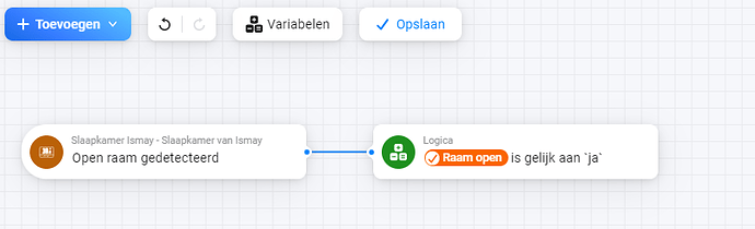

De openraam detectie variabele is nog niet beschikbaar in een flow kaart of in een ALS kaartje, of zie ik wat over het hoofd?
Als de taal op Engels staat, zijn ze er wel :wink:

Ik heb het gevonden, het device waarvoor ik dit wilde is in een eerdere versie van de app toegevoegd en heeft niet automatische deze capability gekregen
Devices die ik met de laatste tadoZones versie heb toegevoegd hebben wel deze capability en kan ik het ook kiezen.
Voor nu moet ik dus het “oude” device verwijderen en weer opnieuw toevoegen om de capability erbij te krijgen.
Repareren net nog geprobeerd, maar dan krijg ik een melding over iets met een klep die niet ondersteund word.
Wacht maar even Marco, ik zal het dynamisch maken, dan komt de capability er vanzelf bij…
Het is al dynamisch zie ik, dus eigenlijk moet ie erbij komen…
Voor de zekerheid…detectie staat aan voor het device in Tado?
Sorry, ik weet even niet waar ik die zou kunnen vinden, owh, je bedoeld open raam detectie in de tapo app op mijn telefoon, oef, nee :slight_smile: die staat uit, dus dat is het. Gevonden dus.
Openraam detectie doe ik met Aquara sensoren en additionele flows en schijnbaar had ik nog een flow waarin ik bij originele tado app in die specifieke kamer het vroeger wel aan had staan. Zoiets denk ik.
