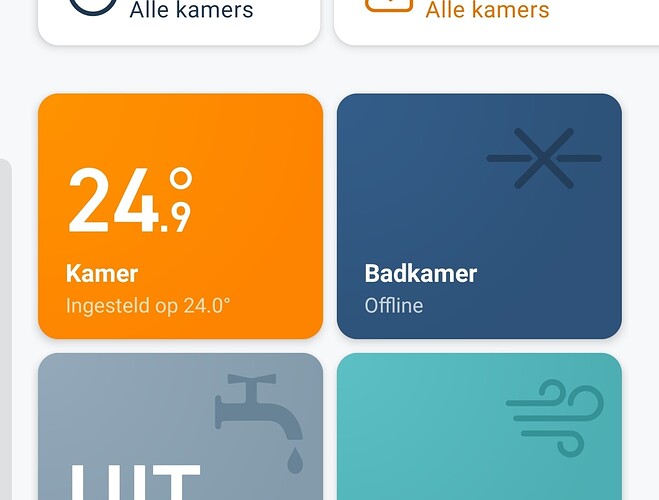

I tried just tried it with the thermostat, but although the flow executes fine without an error, the target temperature doesn’t change:
With the other then card I get the error:
Oww now I see, my bad.
It indeed doesn’t change the target temperature value on it’s device tile.
Not updated:
Physical tado thermostat & mobile app gets updated, it says “Set to 24°C”:
Thanks for clarifying that. Weird that the outcome is different on my site.

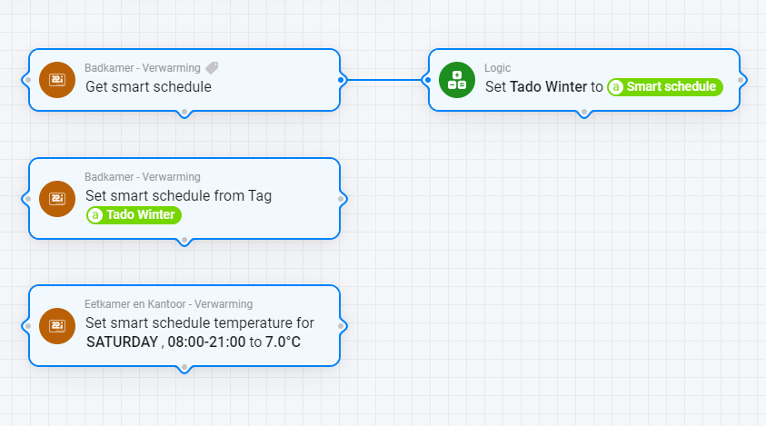

Anyone interrested in action cards for getting the smart schedule that belongs to a zone and make it available in a tag in advanced flows, You can then use it to store that tag in a homey var.
The second card will take the homey var and reload it as a the current smart schedule.
The idea is to use it for season diffences in smart schedules, so you can have one for Summer and one for the remainder of the year. Just store these in two different VAR+s and then you are able to set it automatic.

Versie 2.1.0 met het zetten/ophalen/veranderen van smart schedules.
P.s. de GET SMART SCHEDULE ACTION CARD IS EEN ADVANCED FLOW ONLY FEATURE VANWEGE HET GEBRUIK VAN EEN TAG/TOKEN OP DE CARD.
Ik zie dat ik dan best veel flows en tags nodig heb, want soms bestaat een dag schedule uit 4 tijdblokken en dan dien ik nu voor elk blok een tag te maken, dus als ik dat voro 3schedules heb (mo-fr, sa, su) dan is dat 4x3 = 12 voor 1 ruimte als ik er mee wil werken, dat is niet eenvoudig en overzichtelijk te houden.
Is het mogelijk om ook een card te maken, zodat je van 1 zone alle dagen en tijdsblokken in 1 tag stopt en de data in de tag json format geeft? En de mogelijkheid om die json data weer op een zone terug te zetten?

De bovenste use case van het diagram haalt een hele zone op en plaatst die in een tag.
Dus ik moet even checken waarom die niet published is.

ik zie wat het issue is…
ik zet een tag in de actie kaart en dat is een advanced flow feature…ik zat me rot te zoeken op mijn mobile app en maar code veranderen. Maar is dus een advanced flow afhankelijkheid.
