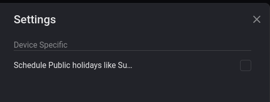

kijk eens op het device / geavanceerde instellingen of daar Sunday aanstaat?
Heb deze, niet aangevinkt, maar dat lijkt een andere instelling:
Screenshot from 2023-04-25 19-53-16
