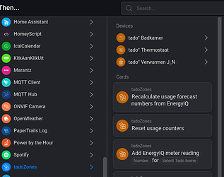

Then card “Reset Usage Counters”
Oh ok, dan ga ik dat eens proberen.
Bedankt.
Ik heb wat dingen uitgeprobeerd maar geen van allen vult het gasverbruik en kosten per dag in helaas.

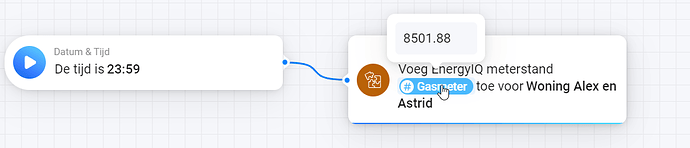

Writing the (total) gas meter reading to EnergyIQ once a day is sufficient.
E.g.
When…
the time is 23:59
Then…
add [gas meter reading] to EnergyIQ
And, remove the card with “money this day”, it’s about meter readings.
Ik heb van mijn P1 meter “m3 deze dag” vervangen voor “gasmeter” en die zou dan het totale gasverbruik moeten schrijven naar Tado?
Zou ik dan gelijk iets moeten zien of duurt dat even?
Ik zie na het draaien van deze flow namelijk nog steeds niets veranderen.
Ik heb het geldkaartje weggehaald maar hoe weet Tado wat mijn tarieven zijn?

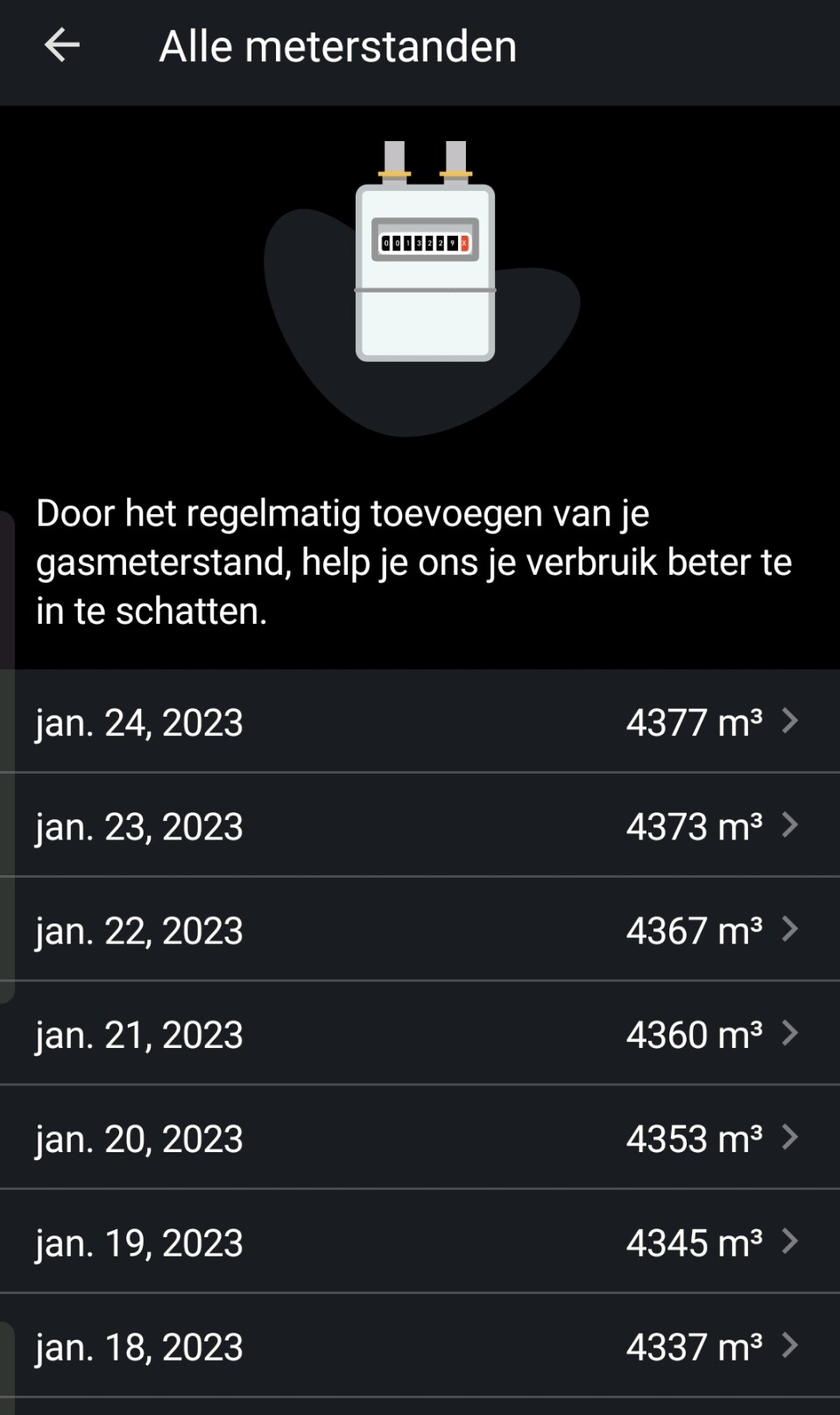

Via de EnergyIQ tab
kom je bij de meterstanden.
Ik neem aan dat de waardes er binnen x sec. in moeten staan.
Ik heb geen abbo bij Tado dus in de Tado app zelf zie ik niets.

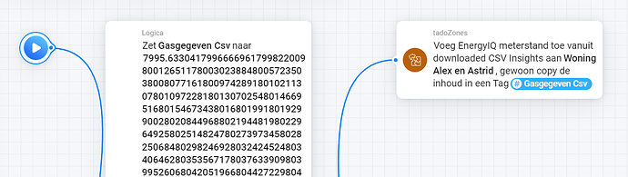

Alex, Heb je al ongeveer 100 dagen aan P1 meterstanden in Homey Insights staan? Indien ja, doe dan een download in Insights van die waardes naar csv. Copy die waardes naar Clipboard.
Maak in Homey een variabele aan en paste de waardes in die variable.
Er is een actie kaart die de waardes vanuit die variable naar tado in een batch toevoegd.
Dan heb je een goede basis om voorspellingen te kunnen doen.
Die voorspellingen kun je initieel instellen door een tweede actie flow uit te voeren met de actie herbereken gebruiksprognoses…
Ik heb dit device toegevoegd en dit kaartje middels een flow eraan gekoppeld.

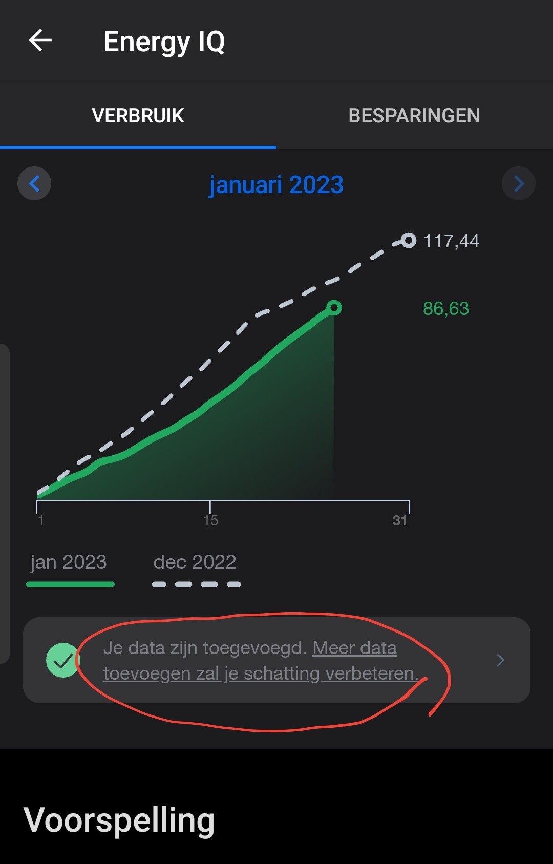

Edit: Ik denk dat het gelukt is. Moet ik dit bestand steeds opnieuw vullen met die insights info of is dit 1 keer voldoende?
Ik zie in ieder geval nu wat meer ingevulde gegevens in de Tado (Homey) app.
Het enige wat ik nog mis of zou willen zien de “kosten vandaag” Deze is nog leeg.
Wordt dit aan de hand van deze gegevens later gevuld of moet daar of kan daar nog iets voor gedaan worden middels een flow en of variable?

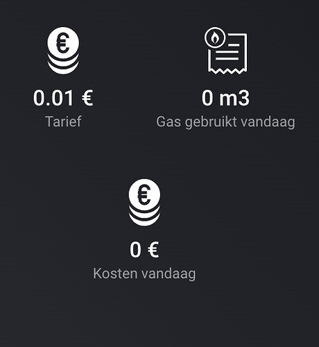

Ik weet niet of het een bug is, maar het lijkt erop dat het toevoegen van het tarief van de dag geen decimalen aankan?
Ik krijg deze tarieven binnen via Power by the Hour app en die kloppen met wat NextEnergy zelf ook meld. Getallen zijn 4 cijfers achter de komma:
Dan gebruik ik de onderstaande flow om de gewijzigde gasprijs door te geven:
Echter in Tado wordt de #Prijs nu getoond als 0.01 en niet als 0.50 of 0.47 waarbij me nu ook opvalt dat gas verbruik niet getoond word, terwijl via een andere flow ik elke nacht rond 3:00 de meterstand aan Tado doorgeef en het daar goed getoond wordt.
In de flow save ik de waarden ook nog apart naar een logic, die automatische afrond op 2 decimalen.
Moet de gas prijs eerst * 100 doen mogelijk? Kan natuurlijk met extra kaartjes en berekening, maar logischer is om direct de gas prijs te accepteren.
Ja, inderdaad, Tado tarief moet ik eerst maal 100 doen en dan pas versturen.
Tado kent het veld als tariff in cents, ik zal eens checken of die daar 2 decimalen toestaat. De actie flow op dit moment is dus idd zonder decimalen
Op zich geeft dat niet, maar nu was het trail en error om er achter te komen :smiley:
Ik zie 2 oplosrichtingen en dat is de input als input*100 te doen in de flowcard om het zo te ondersteunen, of aan de flow card een (i) te hangen waarin staat dat de input in centen moet en dat je zelf de *100 via een flowcard dient te regelen.
Centen dacht ik pas aan toen ik terugbladerden in deze threath en een voorbeeldje zag van jou waarin je 133 gebruikte.
