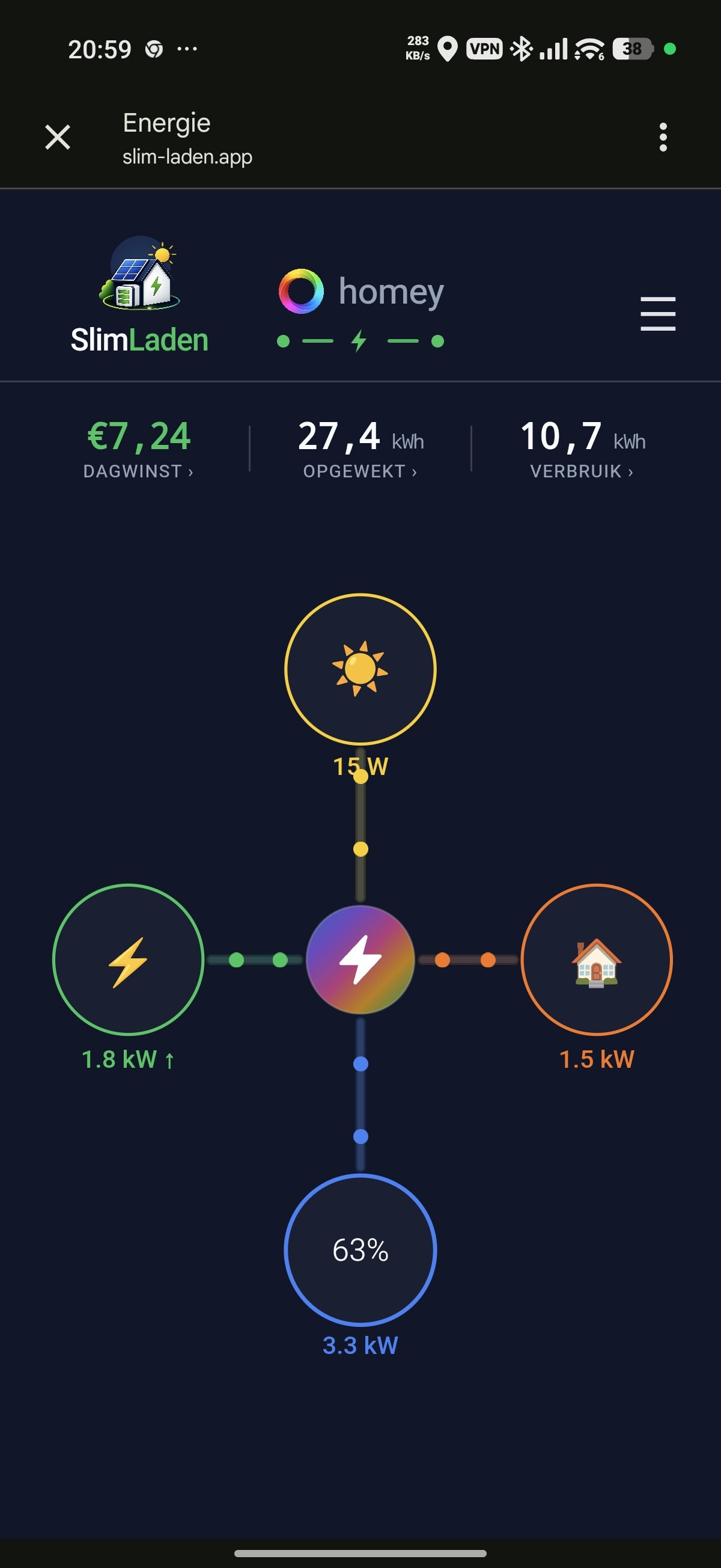

Voor mn gevoel had ik vanochtend die zwarte balk bovenin niet, ik heb een app gemaakt van de website vanuit chrome op mn android device. Benieuwd of iedereen dit heeft of toch iets van een setting aan mijn kant, of is er iets veranderd ten opzichte van vanochtend?
Waarschijnlijk is de domeinnaam veranderd. In dat geval moet je de app even verwijderen en daarna weer opnieuw toevoegen.
Aa Jep, was hem! Thanks​:disguised_face:
Dat werkt sinds vandaag wel inderdaad, fijn!
Is het mogelijk om bijv op de pagina SlimLaden (en anderen, waar van toepassing) pijltjes achteruit en vooruit toe te voegen, zodat je ook de voorgaande dagen kunt zien, en niet alleen in de totalen en dit dan zowel bij dag, maand, en jaar?
Klopt idd. Nu is het een mooi domein
slim-laden.app
zouden evt. apparaat monitoring en kritische apparaten ook niet op de pagina volledige instellingen mogen/moeten komen?
en deze pagina, volledige instellingen, springt nog even naar de oude “layout”, waarschijnlijk bekend, maar toch
Dit zit ook niet in de nieuwe app. Dit is gewoon de oude pagina. Kan je alleen thuis bereiken.
