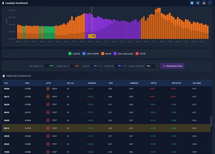

  3. Laadplan
    Laadplan staat in de tabel op STOP, terwijl erboven in de grafiek Zon overschot staat en de batterij zou moeten laden. Het laadplan zet m ook echt weer STOP nadat ik op NOM heb geklikt. Nu handmatig op NOM gezet.

Bij mij staat in het Laadplan van 9:30 tot 14g:15 h Zon-Overschot maar in de tabel STOP
Dit is standaard Stop dus dat is juist. Hij verwacht dat er zon overschot kan plaatsvinden dus dan boven jouw ingestelde drempel gaat die naar NOM. Dus stop is juist bij geen zon is geen fout!
Deze stop kwartieren zie je wel dat de soc oploopt. De batterij kan in deze kwartieren niet ontladen. Wel laden.
Er was blijkbaar toch wat mis. Versie 8.11.3 geeft oplossen van Laadplan fout aan.
De tabel staat nu op NOM ipv STOP

Dit was mijn plan van vandaag, ik had eigenlijk meer een plan verwacht als die jij hebt en ik had verwacht dat de kwartieren in de nacht ook op stop zouden staan ipv NOM

Mijn idee is dat het hier juist om gaat. Om je energie goed te kunnen verdelen, wil dat deze ingezet wordt op de duurste momenten. Als je op een goedkoop moment veel meer energie zou gebruiken dan gedacht…had je juist dit kwartier op STOP willen zetten.
