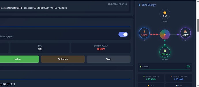

Hallo Roedi. Mijn batterij is netjes aan het laden, maar in slim energy zie ik de pijltjes de andere kant op gaan. Kun je dat aanpassen. Marstek venus d tcp. Support ticket aangemaakt
Heb ik ook maar het stoort me niet. :grinning_face:

Gewoon…omdat ik het een leuk plaatje vond…en om een idee bij Roedi proberen lost te peuteren om een apart plaatje te maken van de EV lader…deze (MyEnergi Zappi) is immers ook aanwezig op de Homey als device.
Wat gebeurt hier… de EV is aan het laden met 11 kW en wordt nu in het plaatje aangegeven als verbruik van het huis. De zonnepanelen geven de stroom door aan het huis en nog over om de batterijen op te laden. Dus het plaatje klopt perfect.
