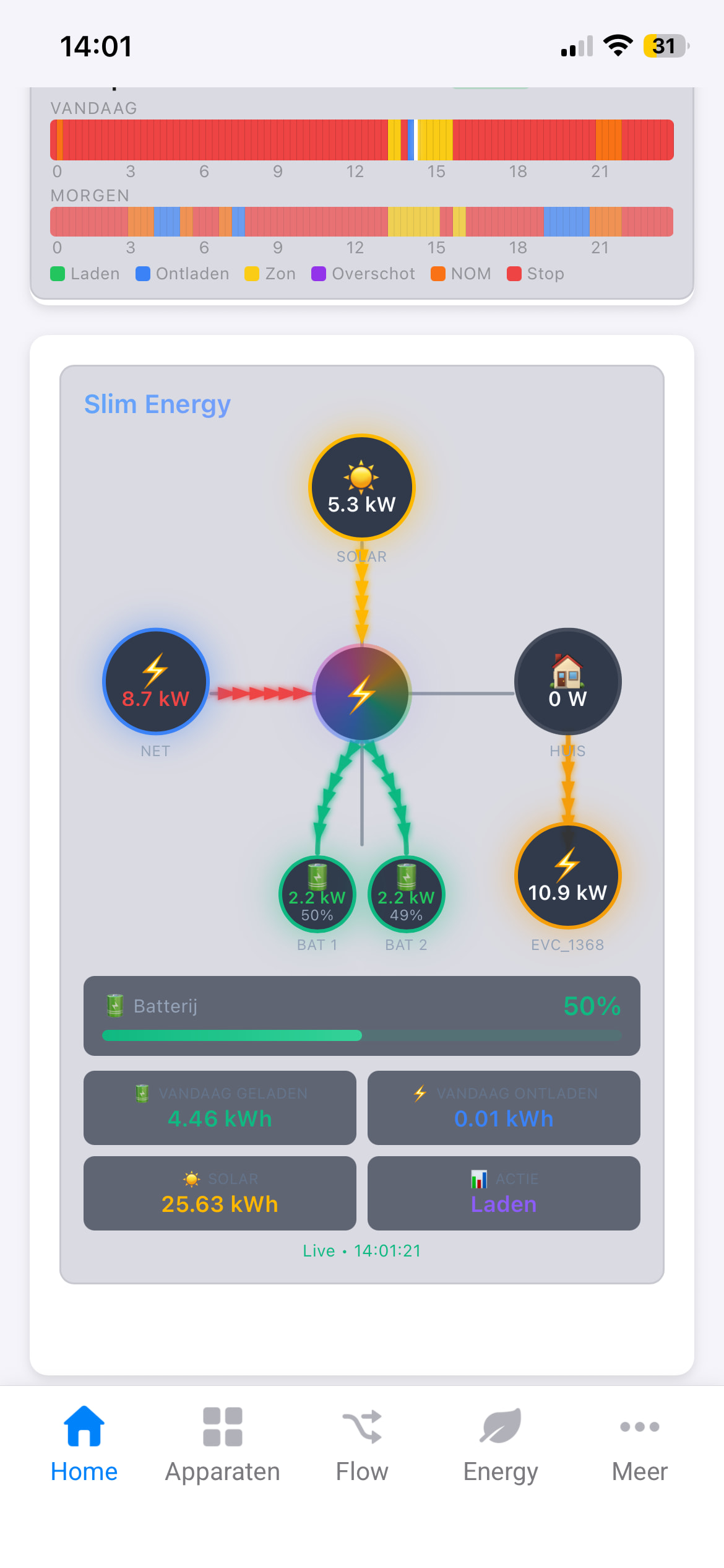

Deze is als ik het laadplan laat gaan
Deze handmatig en dan accu’s op laden.
Maar wel opmerking.

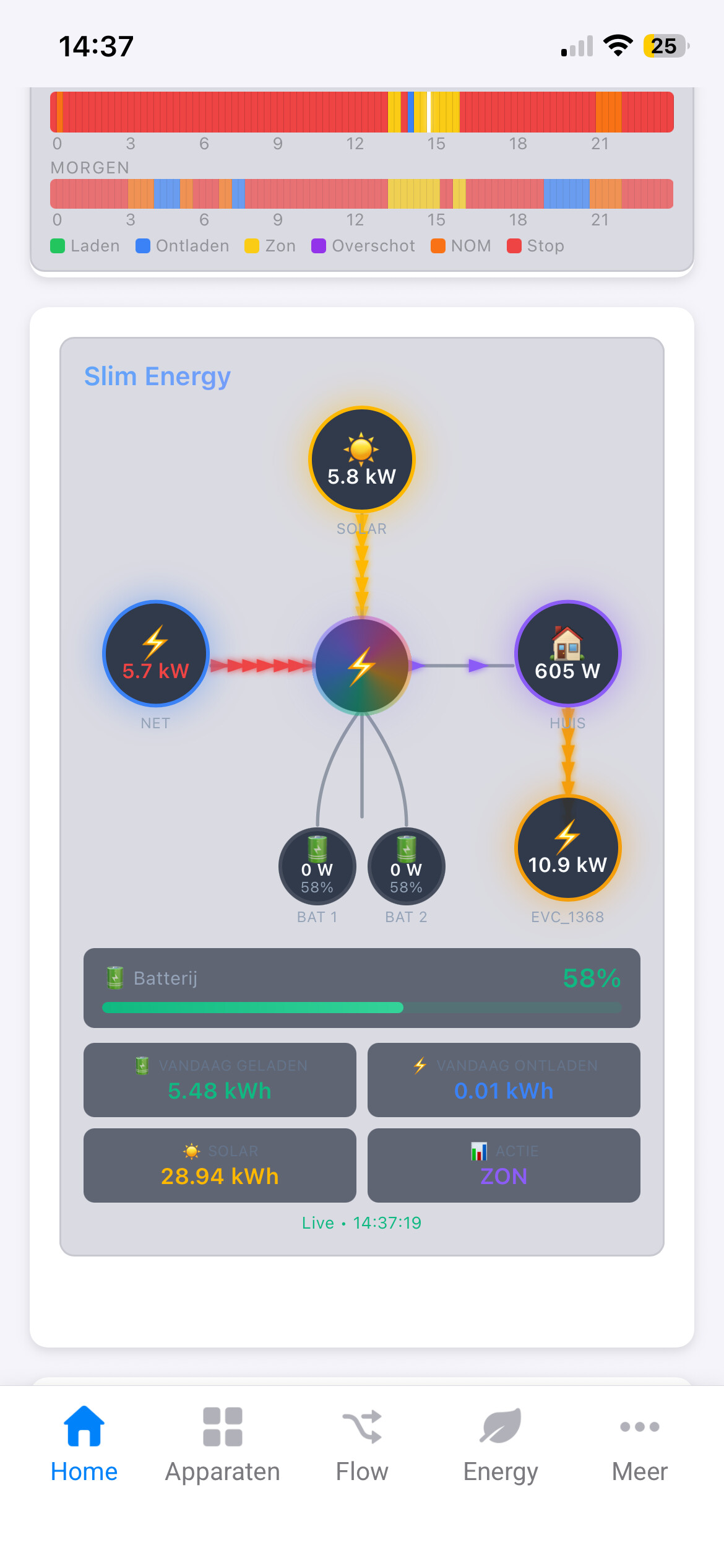

Ik moet om vol gas te gaan (wel de Marsteks geknepen op 2200W max ivm warmte/levensduur) de boel wel op handmatig zetten. Mijn laadplan gaf zonneladen aan. Volgens @Roedi_de_Lion houd de nieuwe versie een kritisch app buiten beschouwing. Dan zou ik normaal genoeg stroom over moeten houden om de thuisaccus op te laden. Maar toch laden de accu’s niet op in dit plaatje als ik het laadplan alles laat regelen. Ter info ik heb de lader als kritisch apparaat aangemeld en de switch kritisch apparaat staat aan. Volgens mij was het idee in de nieuwe versie dat de accu’s dan toch op gaan laden?

In principe is er geen verschil tussen stop en Zonoverschot. Ze staan beide op Stop. Het is alleen zichtbaar dat er meer zonopwek is dan verbruik.
