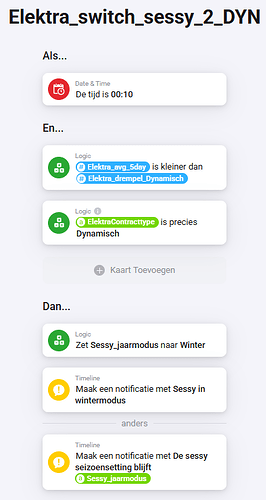

Ik heb een vijftal nummerieke variabelen gemaakt: Elektra_dag1 tot en met Elektra_dag5. Die gebruik ik om elke dag de zonne-opbrengst van mijn Solaredge set in te stoppen. Vervolgens bereken ik het gemiddelde van die 5 dagen uit.
Vervolgens heb ik een tweetal variabelen die aangeven hoe hoog de gemiddelde opbrengst over vijf dagen moet zijn om naar zomermodus te gaan, en hoe laag om naar wintermodus te gaan:
Ok. Nu heb ik mijn sessy op deze manier zonder tussenkomst in wintermodus. Nu wil ik dat hij gaat laden/ontladen op de momenten dat dat iets oplevert. De standaard apps geven de mogelijkheid om dat te doen via “de X goedkoopste” en “de X duurste” uren, ik wilde proberen er iets meer mee te doen.
