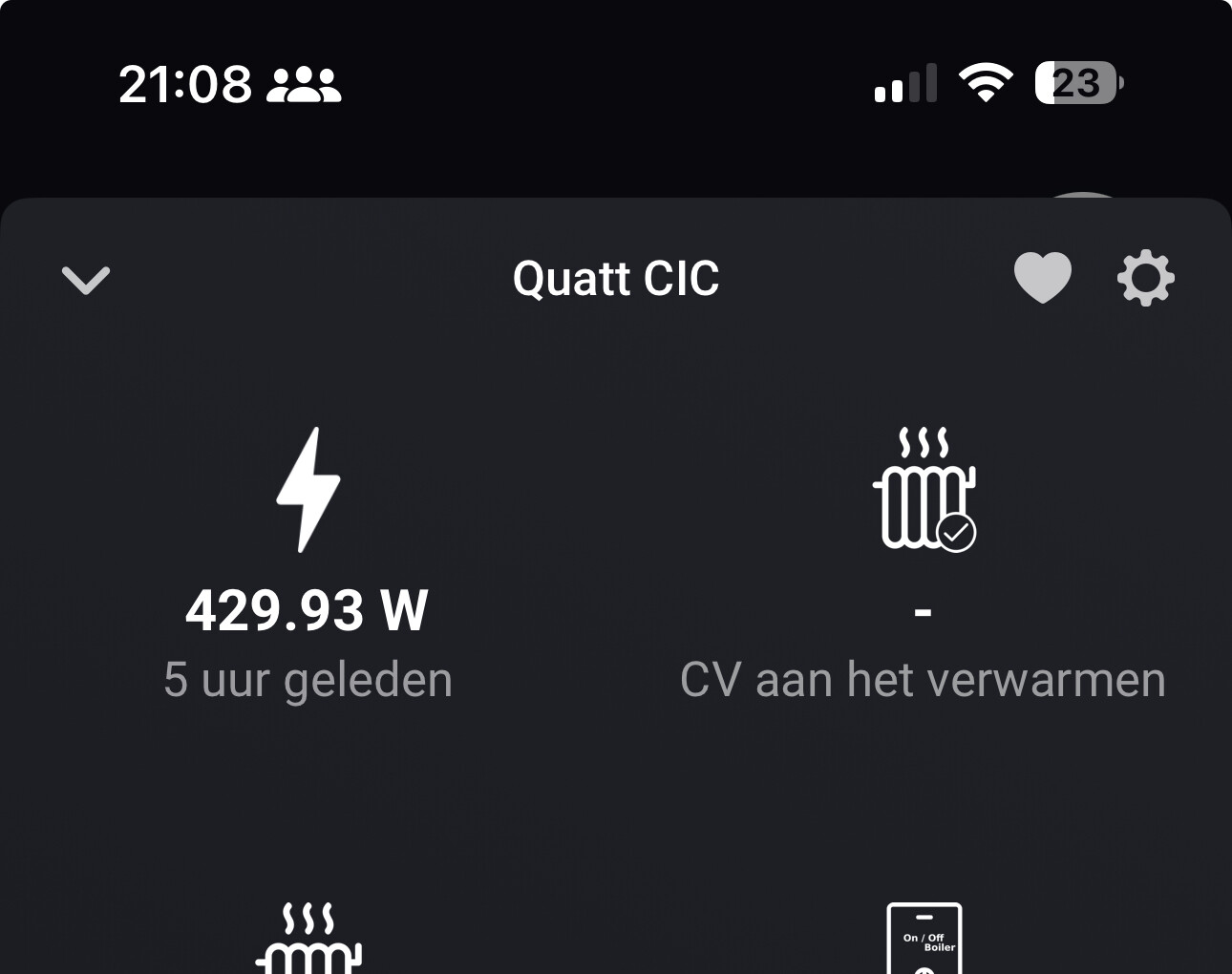

Ik had deze middag issues met Homey en heb daarom Homey een aantal keer moeten herstarten en een back up terug gezet .
Nu kom ik er achter dat Quatt al 5 uur geen update heeft ontvangen.
Is het ook mogelijk dat je in de app een repair knop toevoegt.
Waarschijnlijk ligt dat aan het feit dat de Quatt app er nu vanuit gaat dat de CiC niet van IP adres verandert. Automatisch opnieuw verbinden moet dat verhelpen. Zal er binnenkort naar kijken.
