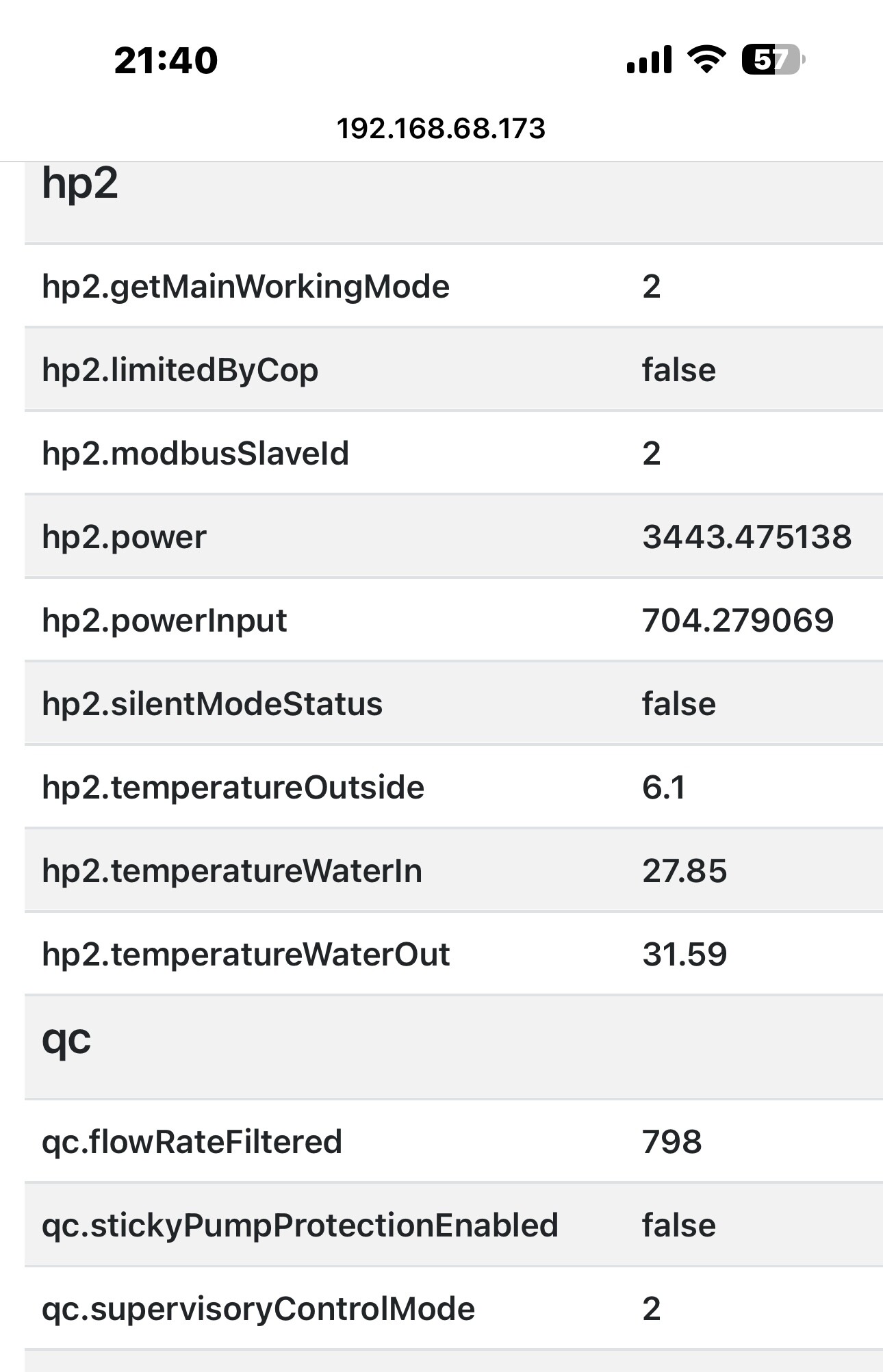

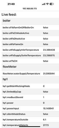

Hi Trietsch heb een aantal Deco M9 plus,communicatie onderling is toegestaan kan andere devices wel toevoegen aan Homey pro,ook de json feed van de quatt is benaderbaar via de webpagina

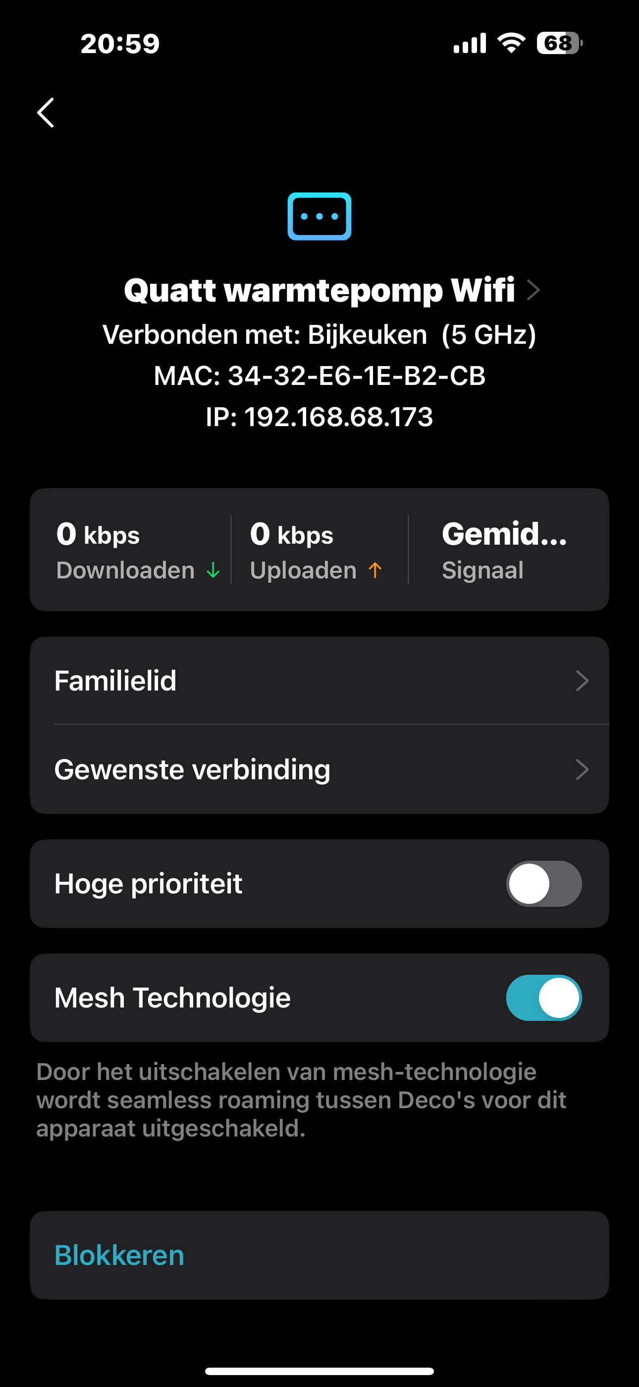

Ja dat is hetzelfde subnet, dus dat is inderdaad goed. Echter vraag ik me af wat er op dat andere IP draait. De Quatt app doet nergens een ping zoals je screenshot toont, dus ik probeer te achterhalen of Homey dit zelf doet of dat een dependency van de Quatt app dit doet.
Dit zijn 2 screenshot uit mij deco, het op uit de vorige screenshot is van de quatt

ik krijg een HTTP 500 internal server error bij opvragen van de feed, dus ga de CiC rebooten en nog eens proberen.
Update: na reboot krijg ik weer json binnen, Quatt app kan de CiC nu ook weer vinden.

Kan iemand met een Quatt Duo setup zijn JSON feed eens delen? Ik heb zelf een enkele Quatt, dus ik kan alleen gokken hoe de feed eruit ziet op basis van de info pagina van de Quatt CiC. @Mike_K wellicht?
Ik heb een DUO, maar ben helaas komende dagen niet thuis.
Geen haast, als je het kunt delen als je weer terug bent zou het top zijn! Thanks
